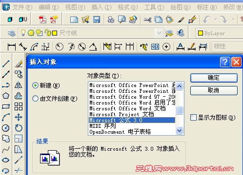

在CAD中,怎么使用公式编辑器?有的字母需要下标,应该怎么办?

菜单:插入——>OLE对象,然后在对话框里选择“Microsoft 公式 3.0”就可以插入公式了。
