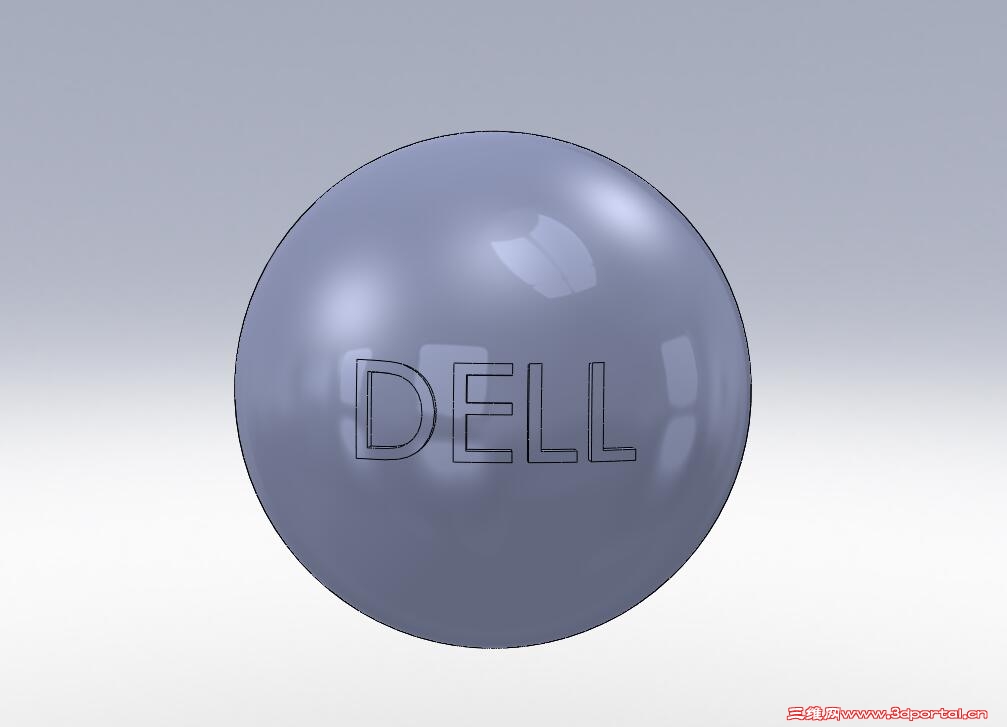

发表于 2010-8-21 19:36:15 | 显示全部楼层 来自: 中国福建厦门
呵呵,来张图片,球体包覆可以实现我们得感谢“不老”,我是按他的方法做的。拉伸也可以实现,只是拉伸出来没有包覆漂亮,原因很简单包覆没个面都垂直于球面,而拉伸只是沿着拉伸方向走,别的填充(记得我以前回答过)。有些汉字会相交,可以通过草图点击字体--右击--解散草图字体来解决。这些好像论坛都有人发过哈

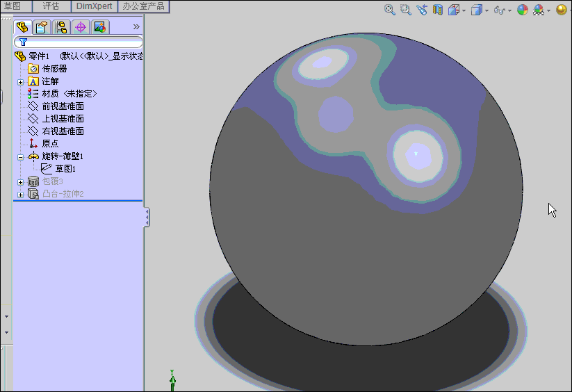

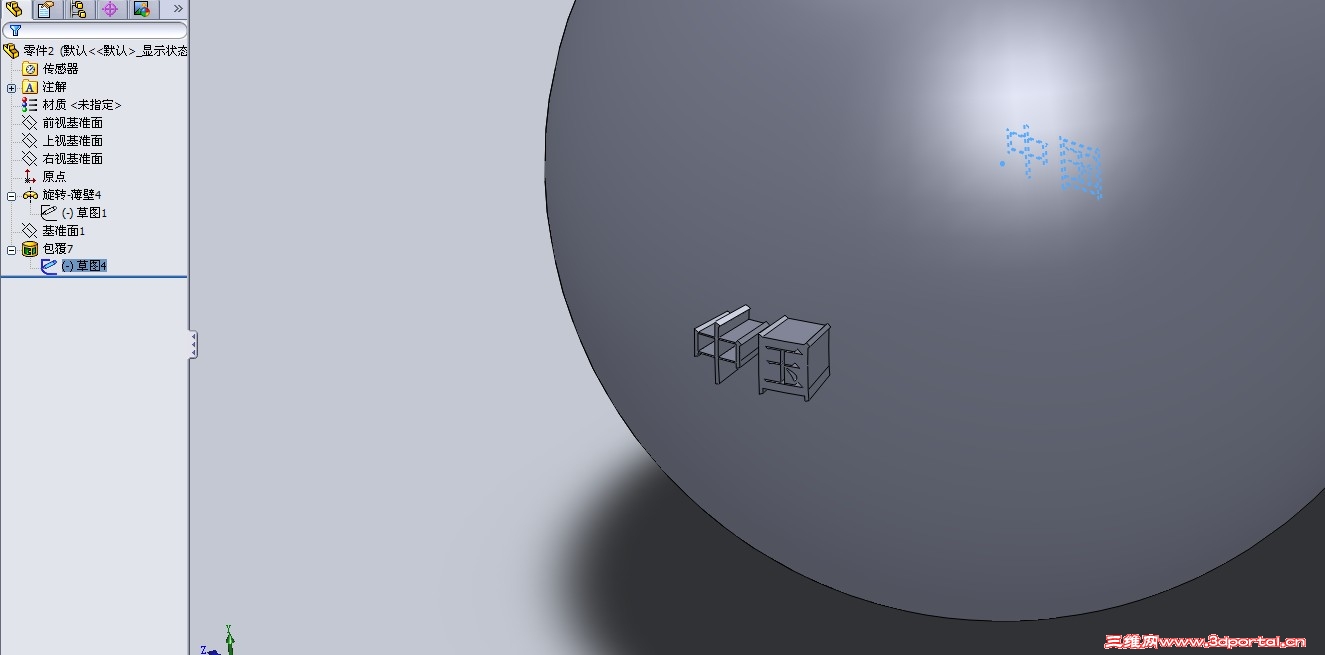

发表于 2010-8-24 11:07:12 | 显示全部楼层 来自: 中国广东江门
QQ截图未命名.jpg 变成这样了,怎样解决呢?
发表于 2010-9-6 17:26:34 | 显示全部楼层 来自: 中国安徽合肥
包覆这个功能可能实现,无论是曲面还是文字的高度,文字的间距都是可以调节的。
