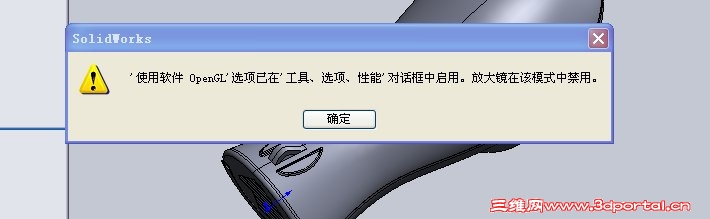

请问在SW09如何使用放大镜,我按快捷键“G”出现如下提示,请大家帮忙看看是什么问题,我按附图提示到选项性能中设置,但这项是灰色的,无法设置?谢谢 。

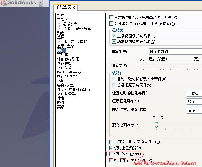

运行sw,不打开任何图档,点选项——系统选项——性能下,取消勾选“实用软件openGL”,确定后,打开任意图档,按G键即可调出放大镜,如图$ b2 k3 K: {. t5 {7 h* N& [

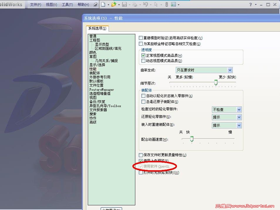

关键是我的“实用软件openGL”这一项是灰色的,根本无法取消前面的钩,

请检查是否有已缩小但仍打开的图档。不然的话请重启sw,再进行操作,看是否可以消选
发表于 2010-7-23 11:43:24 | 显示全部楼层 来自: 中国浙江杭州
显卡驱动不支持

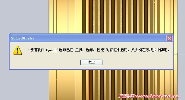

运行sw,不打开任何图档,点选项——系统选项——性能下,取消勾选“实用软件openGL”,确定后,打开任意图档,按G键即可调出放大镜,如图出错了, 放大镜.jpg
发表于 2010-7-23 12:36:44 | 显示全部楼层 来自: 中国浙江杭州
而勾选处没有变灰色,仍旧可勾,但一按G就出错了,真是显卡的问题吗?
 楼主| 发表于 2010-7-23 15:35:48 | 显示全部楼层 来自: 中国广东广州
在论坛里查了下,应该是显卡不支持的问题
发表于 2010-7-23 16:38:03 | 显示全部楼层 来自: 中国山东泰安
显卡问题,我的本本就用不了。
发表于 2010-7-24 15:11:06 | 显示全部楼层 来自: 中国浙江宁波
不能是集成显卡
