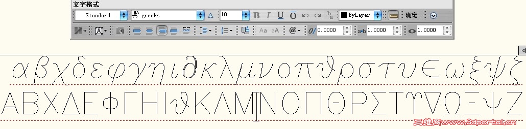

发表于 2010-7-22 07:49:54 | 显示全部楼层 来自: 中国浙江台州
使用文字格式greeks
1 `, e" W8 w6 q  f$ ~就可以打出希腊字母
+ i: K# G" ]$ i; N" G( b2 `不过θ很难看

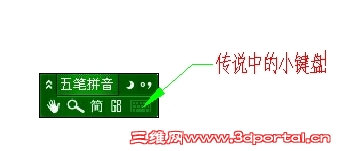

 楼主| 发表于 2010-7-22 15:55:25 | 显示全部楼层 来自: 中国陕西西安
小键盘怎么打开啊?
发表于 2010-7-22 16:21:23 | 显示全部楼层 来自: 中国辽宁鞍山
右键单击输入法工具条,再选择软键盘即可打开软键盘

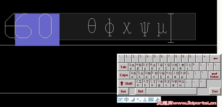

发表于 2010-7-22 16:42:02 | 显示全部楼层 来自: 中国广东佛山
小键盘怎么打开啊?0 v- X- \8 a( ?6 O! G; B8 P
desheng931212 发表于 2010-7-22 15:55 http://www.3dportal.cn/discuz/images/common/back.gif
/ W8 r- h( d+ S# o9 y 2010-07-22_163926.jpg )2*( )2*(
