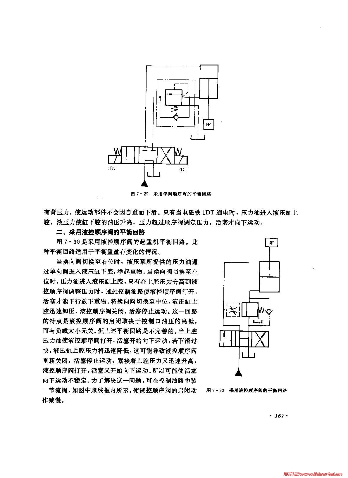

我所设计的液压站的液压缸是立式放置,下落的过程中不能按正常的方法计算,就是回油腔需要的压力比进油腔压力大,这不能用正常公式计算。! ?" J3 p1 I3 x' `' E
后来听说有平衡回路就能解决这种问题。谁能给我解释一下啊

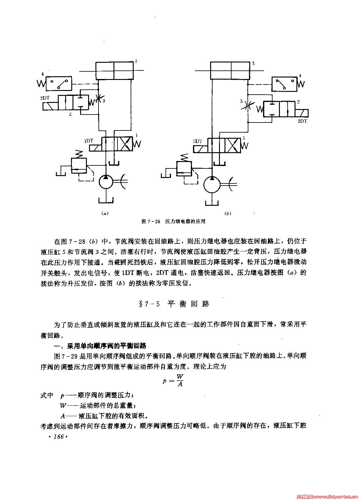

发表于 2010-7-22 09:23:07 | 显示全部楼层 来自: 中国北京
随便找本液压的参考书,都有对平衡回路的介绍。

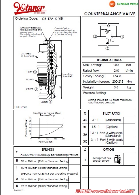

加平衡阀,毫无疑问的。当然加单向顺序阀也能用,就看你有没有保压要求,如果有保压要求,再加个液控单向阀。不过这样的话不如直接来个平衡阀来得简单---WINNER的平衡阀有保压功能的
