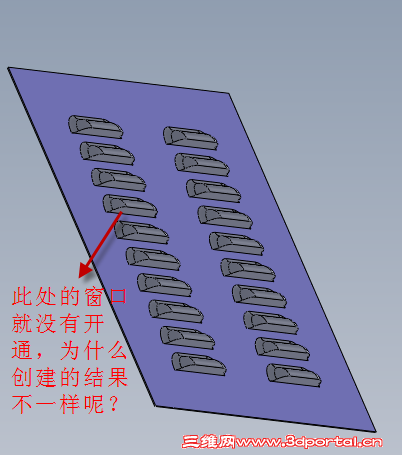

本人在使用SW08做钣金设计时,使用成型工具做钣金时,遇到的几个问题,并对此类的问题做了些简要的描述,希望能得到高手的指点,也希望对此问题感兴趣的广大同仁们参与探讨。

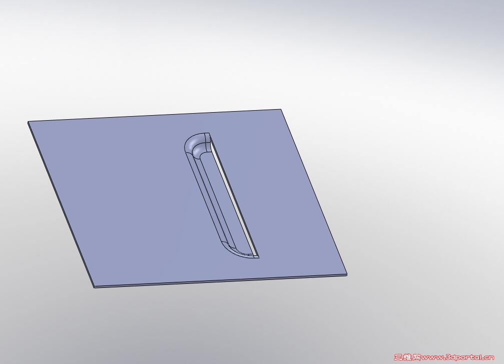

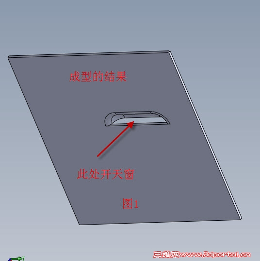

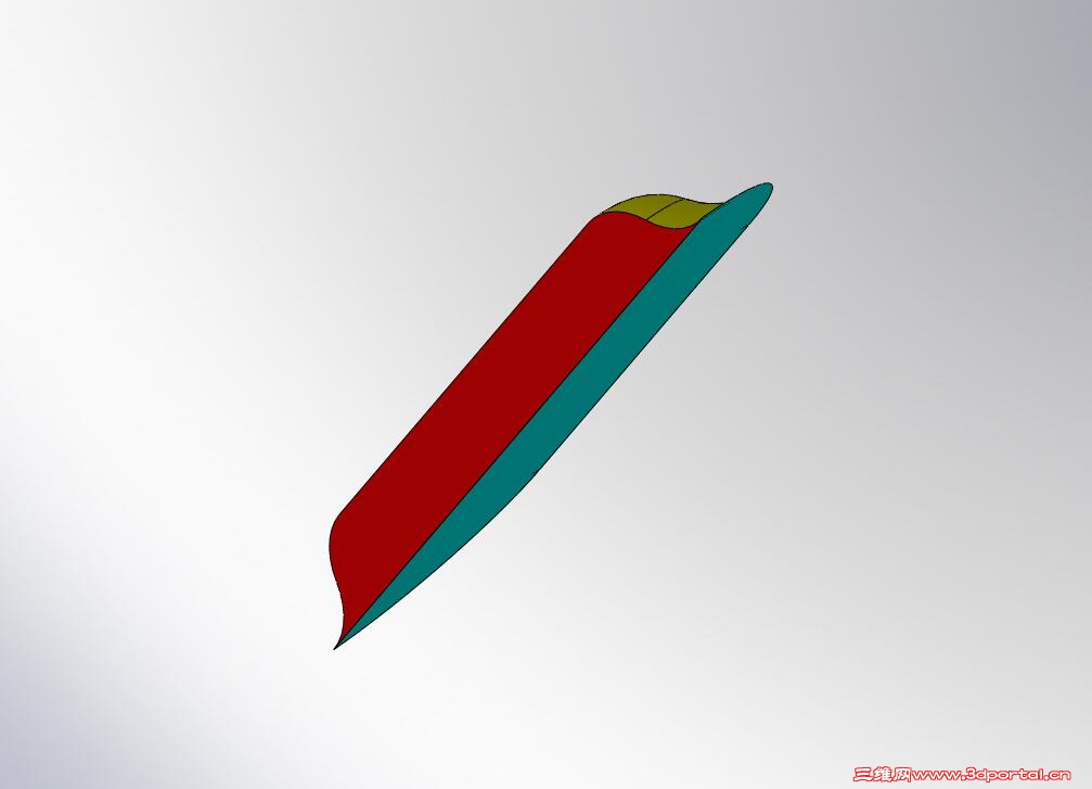

1 Q" r* s& @' M成型工具中要把开天窗位置选为移除的面就行啦!图中的红色部分!
chenjun520601 + 3 应助
发表于 2010-7-21 14:10:34 | 显示全部楼层 来自: 中国吉林吉林市
对,程序本身是不会知道要不要开窗的

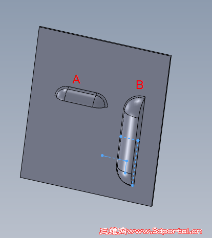

     再向您请教下,对于成型工具的方位问题,当成型工具导入进去的方位和我所期待的不一样时,我发现对成型工具只能移动外就不能做其他的操作了,例如 旋转啊 或者其他的动作。也就是说 我在做成型工具零件时,就要考虑好我草绘的基准面,这样岂不是很麻烦吗?是否有更好的办法呢?1 l6 I8 p* M' @5 }! l
     再次感谢您的赐教!!!

成型工具草图是可以旋转的,可以重新添加水平和垂直几何关系。
发表于 2010-7-22 09:22:18 | 显示全部楼层 来自: 中国广东深圳
呵 按tab键 可以控制冲压方向,试试看

如果是对草图的整体旋转,平移,镜像等操作,选择:菜单--工具--草图工具--修改:
0 v* S7 D, ?+ Q$ m/ F& \5 y! }1 T! o% H. n
那你就可以做以上操作了
