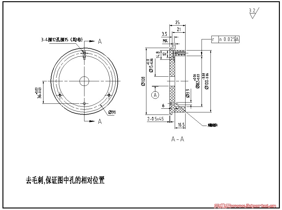

显示有的线条,尺寸,打印出来就没有,找不出原因。。。。求高手指点。。先谢过。。

发表于 2010-7-21 16:37:31 | 显示全部楼层 来自: 中国江苏无锡
我用CAD2006打印出来是对的,楼主是不是哪里设置有问题?

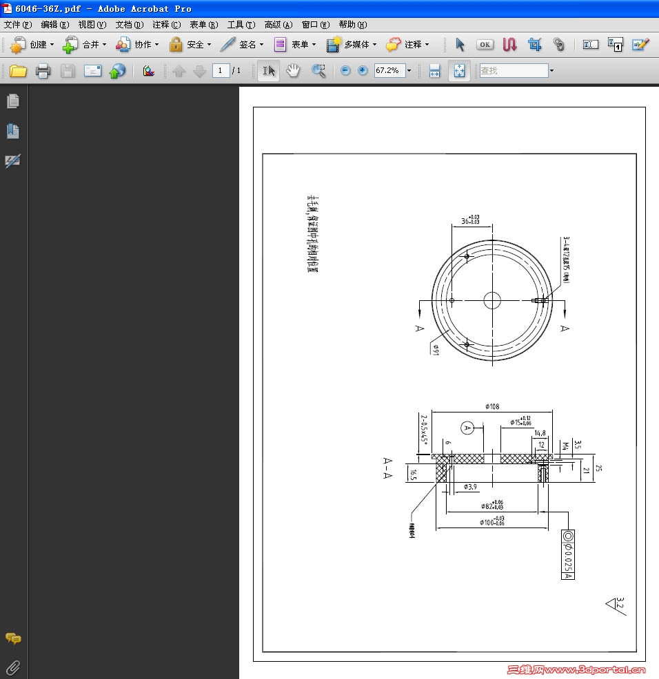

发表于 2010-7-21 17:13:56 | 显示全部楼层 来自: 中国广西南宁
估计是被某种软件加密了,我用ABViewer 6.0.0.33.0.可以正常打印

2 o7 u1 z3 F0 M! [5 R0 x( G
7 P0 K0 `+ Z( L; u+ O1702060
! f$ c- J3 ]/ k) X+ erongjian 发表于 2010-7-21 16:37 http://www.3dportal.cn/discuz/images/common/back.gif
; W& s3 l' K0 Z0 k1 Z5 J, e
我用cad2007打开也能正常打印,但很不方便,因为没有目录树,也看不了模型。400张图纸,要在里面找一张出来打印好惨! 但用MDT就不行,其它图档都没问题。新建的图档也没问题。就是由这个图档衍生出来的就不行。我估计也是设置的问题,但就是找不出原因。。。。哭死。。。这不多图纸要重出一次图?????。。。。
