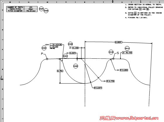

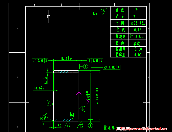

1 _* F8 b. G8 o7 N4 N! {; {, \8 l8 a对于搓齿工艺不太了解,想与业内朋友讨论一下,我们的一种同步带轮产品是否可以采用类似工艺进行齿部加工。我们目前采用滚齿加工,效率太低而且齿部粗糙度也不太稳定。由于产品批量较大,所以考虑改变齿部加工工艺。产品齿部参数:齿数124、节距2(近似模数0.64)、全齿深0.751mm、齿顶圆78.433、螺旋角5度右旋、齿宽43、壁厚3.5mm.附件为产品简图, 01 - Spec 24081599 无标题图形.pdf (35.07 KB, 下载次数: 4)

比较"冷"嘛!是我提出的搓齿工艺不专业吧!冷挤压成形齿部!意思相信大家已经理解吧!目前采用滚齿效率太低,想用更高效率的齿部加工工艺,所以想到了冷挤压.期待高手指点!

是什么材料的,钢的,铝的?

4# zamcompy 材料20#钢管去引力退火处理,掘服强度大于500MPa

你可以问一下nachi(不二越),国内的浙江玉环有做搓齿机的,但是好像直径不要大于40。
