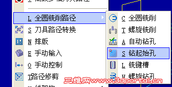

[求助] 钻启始孔?具体怎样操作?

意思是俗称的预钻孔 做刀路时定义下刀点在预钻孔的位置下刀避免扎刀  其实完全可以不用他的用螺旋下刀 或螺旋线加工都很方便的  你可以找个专业一点的群咨询一下很方便的
