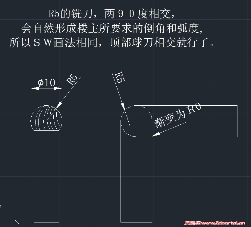

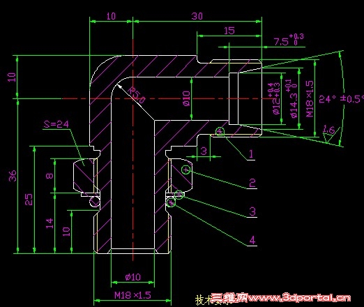

各位大大 帮我看下这个图怎么用SolidWorks做出来 我现在遇到的主要难点就是拐角的地方怎么做出来 只有一边是圆弧过渡,所以扫描是做不出来的
发表于 2010-7-20 14:05:11 | 显示全部楼层 来自: 中国天津
可以用“扫描+多半径倒角”试试。
 楼主| 发表于 2010-7-20 14:11:57 | 显示全部楼层 来自: 中国浙江杭州
能不能具体点 谢谢
发表于 2010-7-20 14:17:07 | 显示全部楼层 来自: 中国天津
扫描不用解释;变半径倒角可以根据情况在一条边上选择不同的倒角半径。

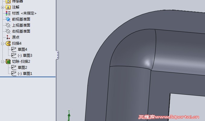

樓主 您只要在那邊做 旋轉切除就順了
发表于 2010-7-20 19:50:00 | 显示全部楼层 来自: 中国北京
谁说扫描不行?尺寸对了的话就能达到效果
发表于 2010-7-20 20:21:54 | 显示全部楼层 来自: 中国北京
扫的时候,轨迹线上拐弯的地方加圆角,圆角半径等于内孔半径即可.....
 楼主| 发表于 2010-7-21 13:26:42 | 显示全部楼层 来自: 中国浙江杭州
我也做出来了 不过我做的比较复杂 分了好几部 基本上是用组合的方式做出来的。; L  h% T+ v' ~! f2 |
在这里非常感谢以上同仁的热忱指导,帮助很大啊!谢谢

发表于 2010-7-21 15:49:14 | 显示全部楼层 来自: 中国山东烟台
可以说这是solidworks需要改进的地方,像UG、INVENTOR等软件完全能用扫描画出来。而solidworks是不允许扫描的内半径为0即尖角,但只要内半径不为零(比如R=0.0001甚至更小)就能扫描出来。
发表于 2010-7-21 16:04:23 | 显示全部楼层 来自: 中国山东烟台
用扫描也能做出来,但要从中心分开,分别扫描。

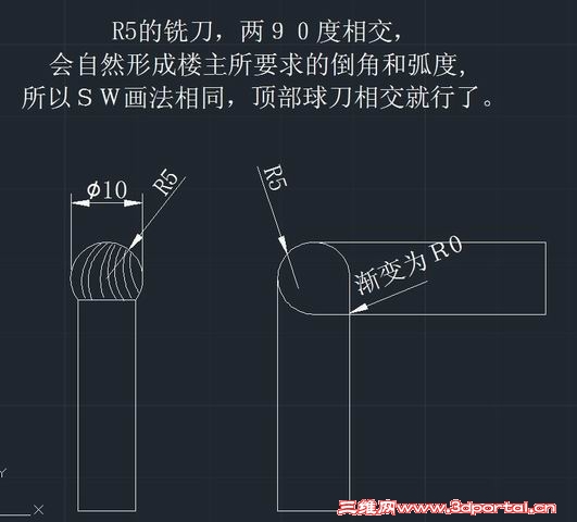

没问题呀,钻好孔,铣刀沉一下孔就行了,两边沉到底相交就行了。
' ^* f! L9 h' R; V2 R: y, Z- Z4 @$ U: h" o
机械加工中,这个孔就是这样加工的呀!!

那个应该是铸造圆角,一般都是压铸的铝合金件,再加工。
发表于 2010-7-27 09:54:50 | 显示全部楼层 来自: 中国浙江绍兴
22# fgshrl " g! T: f7 T1 l" s2 x7 g' U
19、20楼朋友,我加工这种弯头多年了,实际这种弯头的内壁圆弧要求不高,我们是用钻头头上磨成圆弧直接钻孔成形的。
发表于 2010-7-27 11:09:45 | 显示全部楼层 来自: 中国浙江杭州
同意楼上的!!
发表于 2010-7-27 11:37:40 | 显示全部楼层 来自: 中国江苏苏州
90度管接头,里面ø10的孔,应该不是靠机加工完成的,
5 ?6 {9 J8 {; h6 t6 N0 \旋转切除应该可以搞定吧
