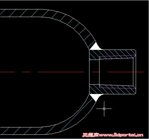

在焊接该产品时,发现第一道焊缝的融合区总是会出现一到完整的环形裂纹。材料是316L的。第一道焊缝焊接是采用TIG不添加焊丝进行焊接。请高人指点迷津。不胜感激!!

是典型的热裂纹。
% l" \; Y% G7 O' `: M, L; x可能的原因:) k, F7 h% [4 I" z* D0 ?# O
1. 此316L材料的S,P残余元素是否过高。  d6 E2 Z+ {" w3 c$ n' n
2. 此316L材料的组织是否为全奥氏体组织(几乎不含铁素体)。
! b+ Y2 E9 b3 H  v8 q. S" t8 n3. 此316L材料的N含量是否过高。
' _# @: f7 b. p4 Z$ m4. 此316L材料的Ti,Nb元素含量是否过高。# [7 N- Q) W( M- v# @( R
: s) s1 m! d1 t0 ?& V! \! y
可以按WRC-92计算一下此316L材料的Creq/Nieq当量比(最好能>1.42)。

发表于 2010-7-22 12:45:18 | 显示全部楼层 来自: 中国山东青岛
本帖最后由 lauhob 于 2010-8-4 11:48 编辑 3 n6 v1 L7 X: q
, j6 D5 r' P9 S8 F
快速冷却。
