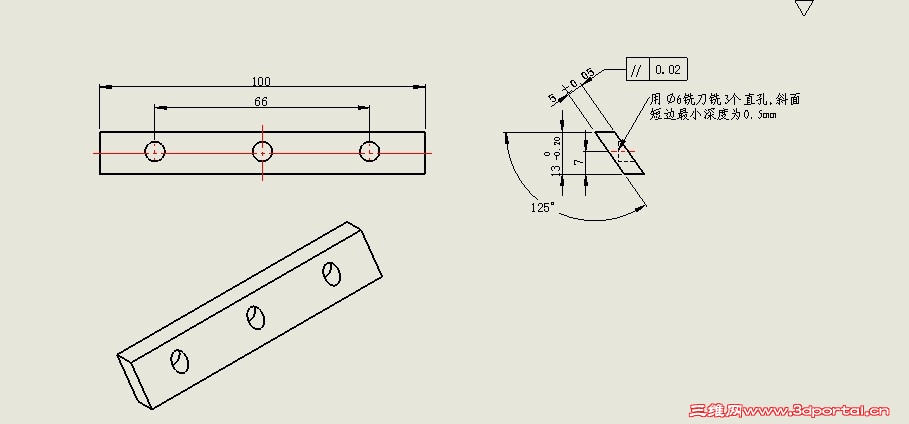

发表于 2010-7-20 11:04:34 | 显示全部楼层 |阅读模式 来自: 中国广东珠海
如题如下:# z$ s) T+ \0 }! D0 Q
1、现在打算把燕尾槽镶条的紧定螺丝孔改成下图中的结构;
% p$ R3 }! b3 T" r/ B, n; G+ {2、原始设计的燕尾槽镶条上的紧定螺丝孔是垂直于镶条斜面钻的三个锥度孔,但是昨天去工厂了解的时候,装配人员告诉我他在装配好组件后(因为燕尾槽承受的工件重量较大),用力摇晃燕尾时由于镶条紧定存在一定的问题而导致燕尾槽与滑块之间松动,于是他就把原镶条上的定位孔改成我图中所画的形式,再装配上去无上述问题出现;
0 N( {" T3 f: o: l! k( w" p  ?; _5 N! i
想请教下各位前辈你们的燕尾槽镶条都是怎么设计的,请发表下你们的观点让我这个初入行的人也学学;谢谢!

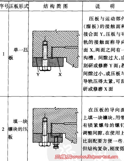

发表于 2010-7-23 22:51:50 | 显示全部楼层 来自: 中国浙江杭州
哪种 塞铁 不好
" z7 d0 q. E# }# _7 W" y4 t0 K5 n# l5 S* Y* x8 w+ V( o$ r: [
% X6 F& D9 U5 }, G
# C5 q' K' c2 Z5 N7 h( E3 k7 d6 }, G# Q6 k+ E8 L* s; S. c5 M9 u) G

发表于 2010-7-24 13:32:55 | 显示全部楼层 来自: 中国浙江宁波
你做的是平镶条,可参照机床设计手册1539页,师傅说得对。
2 R& O* r+ l2 I+ e$ }5 t你原前设计垂直于斜面的锥度孔,调好以后效果还不如平的,来回移动式镶条会跟着攒动

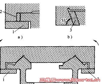

发表于 2010-9-28 11:14:52 | 显示全部楼层 来自: 中国广东佛山
看看这样子的镶条怎样?
发表于 2010-9-28 14:17:10 | 显示全部楼层 来自: 中国浙江杭州
完全没问题,
. H# t+ T. ^; H. a- o1 e- {* ?8 C- a$ e. V( B' B( I, D. B. h# j
垂直于斜面的固定螺丝,相当于少一约束,,螺丝孔大的话,就会跑动、
# |! q4 N+ A* k/ P& t1 M
4 {! V# Y9 N7 n& k而改成如图所示,其实,相当于多了一种约束!!(- F+ q) c- O0 l
并不是真正多了一种约束,而是两种运动产生干涉,所以才更好的固定
发表于 2010-9-29 16:23:22 | 显示全部楼层 来自: 中国上海
你没有提供机构简图,对你所说“燕尾槽承受的工件重量较大”情况不清楚。& f: k4 S9 _  l) E% ?( V
首先,你所做的设计应该是很常规的一种设计,本身没有问题。/ P  {6 U+ \% t/ l' U) c" D% O
其次,燕尾槽通常用于轻负荷运动机构,如果真的不堪重负,运转不灵活,要考虑是否应该采用其他结构。
