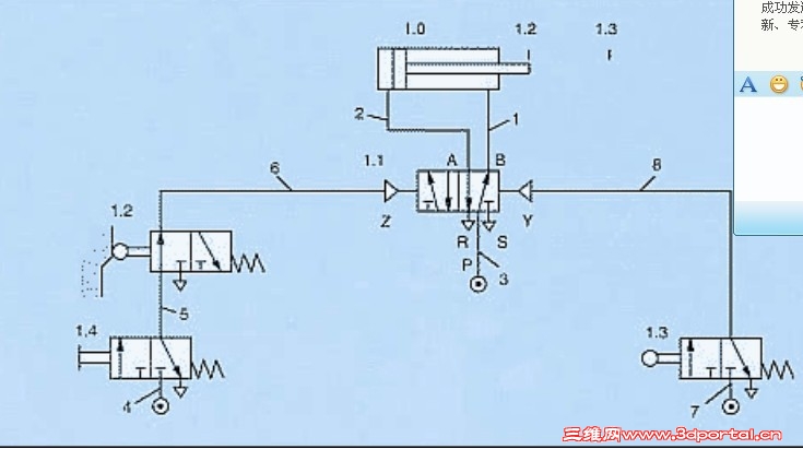

   帮帮忙看看这个气压回路,它的传动过程是如何的?越详细越好......

阀1.4动作后,气源4经阀1.2进入阀1.1的Z口,推动阀1.1的阀芯右移,使气源3进入气缸的左端,推动气缸向右移动。当气缸移动至位置1.2时,阀1.2在弹簧作用下复位,阀1.1的阀芯仍保持原有状态(这是为回程作准备的),气缸继续前进到1.3位置,此时,阀1.3动作,气源7进入阀1.1的Y口,推动阀芯左移(如阀1.2不复位则推不动),切换气源3进入气缸有杆腔,气缸回杆。在回程中阀1.2会再次压下,为下次循环作准备。! G" g5 h- b% g5 l6 H, {6 o  `

谢谢 楼主热心回答     图中这样的阀叫什么名字? 其工作原理是怎么样的? O
