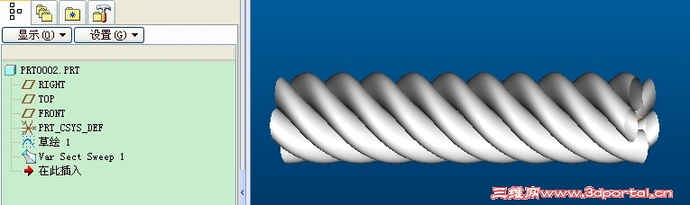

截面垂直一扫描母线

没有明白楼主的意思,能否详解?
发表于 2010-7-20 10:59:03 | 显示全部楼层 来自: 中国广东东莞
草绘截面垂直于轨迹,而不是垂直于平面,不过可能用一步VSS不能达到多个图形的扫描,需要一个一个的做

多步自然就不用考虑,我好像看到过有人一次做出来也没有发生变形现像,所以就发个贴看看是否真能一次到位!
发表于 2010-7-20 11:57:18 | 显示全部楼层 来自: 中国广东东莞
因为只能选取一条轨迹为主轨迹,所以截面垂直于轨迹也只能垂直于一条。一步出来的,可能是变形不明显而看不出来,我看一条绳子的做法那个帖子上,也是采用几步的扫描做出来的。

原点轨迹整成直线就可了
