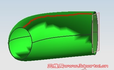

' k, c9 O9 _; k; j9 }/ u如图,在上、下两个曲面的中间生成曲线(红色线),,用什么方法画出。" h& U) U9 q7 E) C& ~, z
3 y7 O2 B# R# J. |1 x. M4 A
请各位朋友指点下。

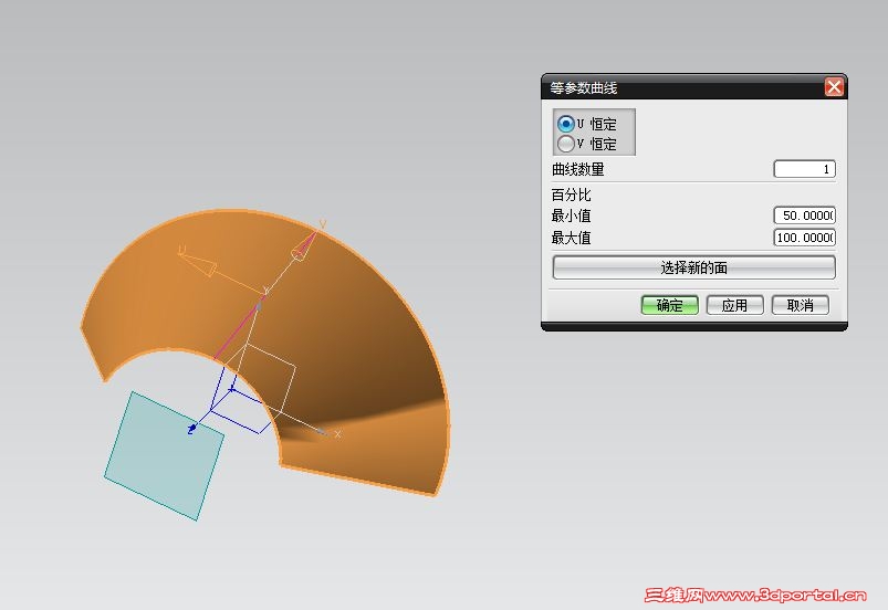

用抽取曲线命令中的等参数曲线,在参数框中填上合适的参数,如取曲面中线,可填最小值50%,即可得到中线。
beyond2009 + 3 应助
 楼主| 发表于 2010-7-18 15:29:45 | 显示全部楼层 来自: 中国广东汕头
谢谢,画出来了。
