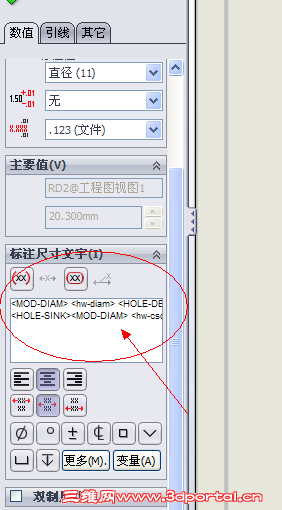

, T4 ~! |# @+ r4 |, [: p      如图中红色圈所示,我怎么设置可以让尺寸在尺寸线上下都有,,5 d% I; T! }  A
7 H4 f2 _& D/ Q- t$ m3 x- L; R. {
    我每次标注沉孔时,全部在尺寸线都上方,不知道怎么设置,,

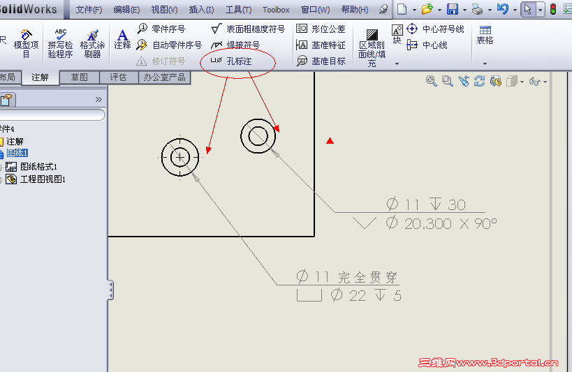

发表于 2010-7-19 11:33:32 | 显示全部楼层 来自: 中国四川成都
( i: ?- g8 D7 X7 z; k! A3 X: t: {; k' a6 {: l
用异型孔生成的 直接选择注解里面的孔标注就可以了  开始我也不知道 还发了一个帖子文别人  后来自己摸索出来了。! a1 W' |! W& ^, a; l% `2 w: `
如果不是异型孔产生的标注好像有点问题。

我是用异型孔向导做的沉孔,但是标注出来所有尺寸全部在尺寸线上面,没有图片上的效果。。。。。
! r# ^0 m! `* o  ?  t4 q9 U, X" q1 h4 E6 X: r
我用的之徒标准就是选的ISO的..

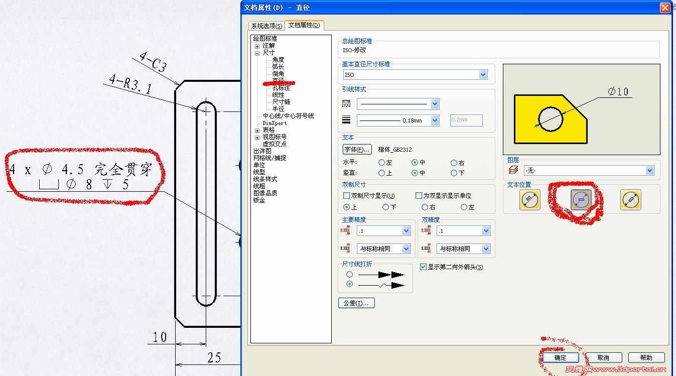

发表于 2010-7-22 14:50:58 | 显示全部楼层 来自: 中国上海
工具-选项-尺寸-直径-文本位置-文字水平(第2个)
 楼主| 发表于 2010-7-22 21:27:13 | 显示全部楼层 来自: 中国广东深圳

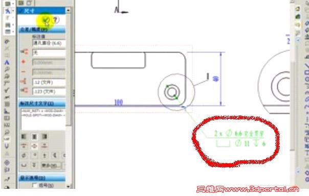

发表于 2010-7-23 07:53:43 | 显示全部楼层 来自: 中国广东深圳
用孔标注。- m# N2 F+ y3 g
但字和尺寸线位置好像有问题。
3 a4 i+ x& M' l& E我现在干脆就让所有的字都在尺寸线上方这样用。, W5 ?" t5 k- @
/ i# Q8 L' U9 Z3 W4 |, S: U! v个人认为图纸格式不要太死板,不要把自己的工作征得太麻烦了。关键在于内容!

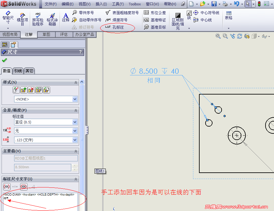

发表于 2010-7-25 12:37:28 | 显示全部楼层 来自: 中国福建厦门
$ k3 _% b- [) o, ]- d
9 F& F5 t$ F& o. y正如三楼所说的,你用 3.png 是可以把标注分在线的上下,如果别的标注不行,自己在选项 5.png 里添加文字再回车也是不行的。
* H1 P: D' J; K5 A2 P
3 x& Z7 {# I" r. H. S所以呢,就用孔标注就好哈,我试过,没问题。有一种情况是你用孔标注,自己手工添加文字回车也是可以的:
 楼主| 发表于 2010-7-26 14:02:38 | 显示全部楼层 来自: 中国广东深圳
12# feejoy
2 |, N1 g$ X/ J- l# m. ?) x1 ^2 l+ ]' s" q7 l) Y: k
, l( ^# p  B3 ^! z3 p' S3 i, V这位大哥,,我直接用孔标准全部都在线上面,,,回车的话,也全部都在线上面...
