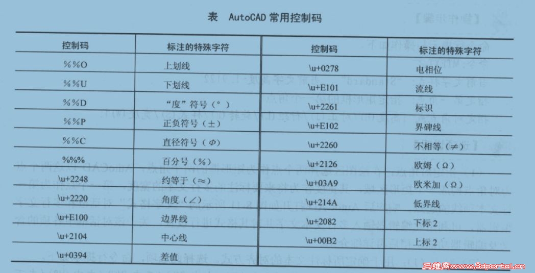

[分享] AutoCAD常用控制码

标注时常用的符号的命令。
