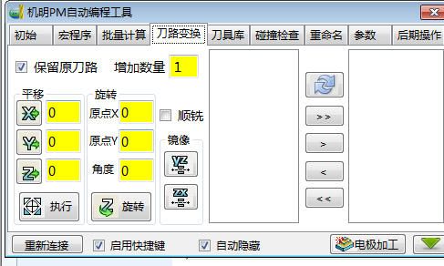

发表于 2010-8-27 11:37:57 | 显示全部楼层 来自: 中国广东深圳
g.jpg 你看是这样的吗
