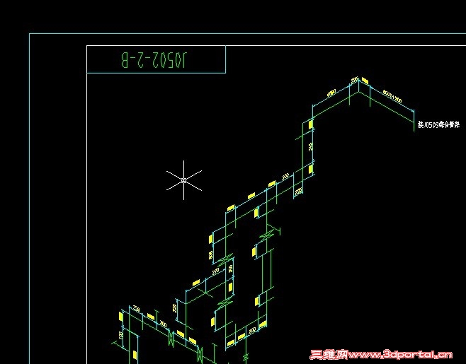

本帖最后由 zhujunsq 于 2010-7-17 15:14 编辑 * y" p! ?: H  w* k' D# K2 j4 W* r/ @0 t
7 u, L# z- |/ Z: c6 K- o4 s3 ^如题,不知道动了什么参数,保存后再打开,尺寸全都乱了。。。修改标准样式的任何参数,尺寸又全部都恢复,很是郁闷,希望高人给予指导,谢谢& w: n/ k" _  E% g' x. A* r6 S4 }
上图:5 }* }, z7 e0 x+ b! |
1.jpg ( B, u8 s2 c+ N! ]! l3 o

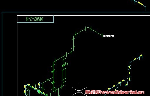

修改标注样式后

你做这个标注的时候 UCS坐标原点 有没有跟着移动啊 如果没有 重新打开 是肯定会乱掉的
发表于 2010-9-30 14:40:43 | 显示全部楼层 来自: 中国陕西宝鸡
调整一下6个自由面就可以做到!例如在那个平面作图就OK了
