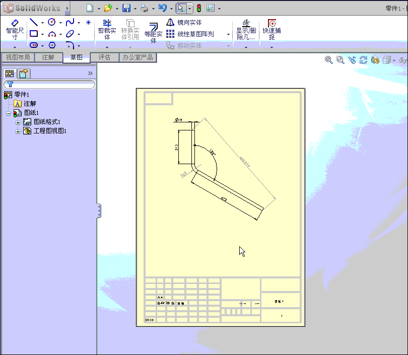

发表于 2010-8-24 17:59:54 | 显示全部楼层 来自: 中国福建厦门
呵呵,替换以前的模板可以哈,看看我下面的操作: 789.gif
发表于 2010-8-24 22:17:57 | 显示全部楼层 来自: 中国江苏无锡
听说不是可以做好一个自己喜欢的模版另存为一下,再设置一下就行了么~?

请问模型模板(不是工程图模板)如何更换?
发表于 2010-8-25 19:02:43 | 显示全部楼层 来自: 中国江苏镇江
好像不支持*dot的工程图模板。现在做的工程图模板都是*dot格式,怎么换呢?

发表于 2010-8-28 09:50:25 | 显示全部楼层 来自: 中国湖北宜昌
啊!工程图的模板都会啊!问题是我们楼主是问建立模型的模板啊!
