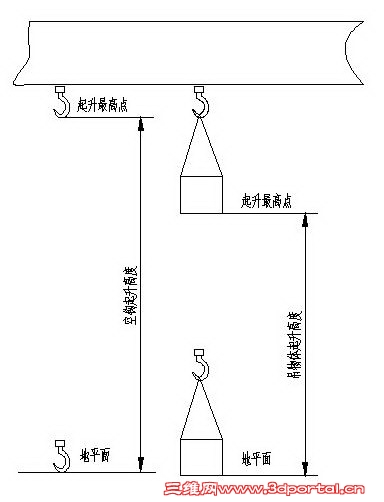

天车起升高度应是那段高度尺寸。请大家用示意图帮我说明清楚,谢谢!

详细说明见图。

天车起升高度应是空钩起升高度
 楼主| 发表于 2010-7-17 21:45:16 | 显示全部楼层 来自: 中国安徽芜湖
谢谢!明白了。
