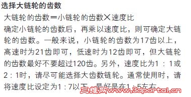

谁能告诉我链轮的选择要点。比如我知道一组链轮传动的一个链轮的参数和链条的参数,我怎么计算出另外个链轮的参数(2个链轮尺寸不同)

1.從傳動比可得) q& n, E1 T* V. U6 m! {0 |
2.從兩輪中心距可得
发表于 2010-7-17 09:18:57 | 显示全部楼层 来自: 中国黑龙江佳木斯
实际上另一个链轮的参数与知道的链轮参数只差齿数不同,如果是1:1的速比则完全一样。另一个链轮齿数可以根据传动比及已知链轮齿数计算出来。比如速比是1.2,小链轮齿数为10。那么10x1.2=12,大链轮齿数为12,其计算结果有小数时需要原整为整数。其它结构基本与小链轮差不多。你可以参考《机械设计手册》链传动篇。

大链轮的齿数也要考虑一下安装的空间。略作补充

思路:功率--链条型号--链轮齿数--最后反过来验算链速等等。
