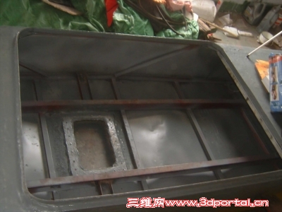

: x/ Q5 J9 f, s! e* S; w浮箱内部
5 v) [) f6 Y* U) b. Z7 k 01浮箱[1].jpg ! Z6 V: \0 z9 Z  c$ k

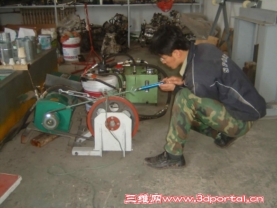

- F+ b9 p7 D, j摩擦阻力测量3 E/ W& c/ z" w3 C9 F$ e
03测摩擦阻力[1].jpg ) s( F' S& U8 _! I6 D

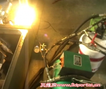

陆地模拟灯亮试验7 Q. W7 N9 Q7 g4 }8 Y

项目还是那个项目,只是机器跟四个半月前不一样了,有一定的进展的,四个月前,连液压系统都没有组好,四个月后,已经能够在陆地上在模拟海浪的牵引动力下发电了。现在是下海在即,关心该项目的人,请拭目以待。
