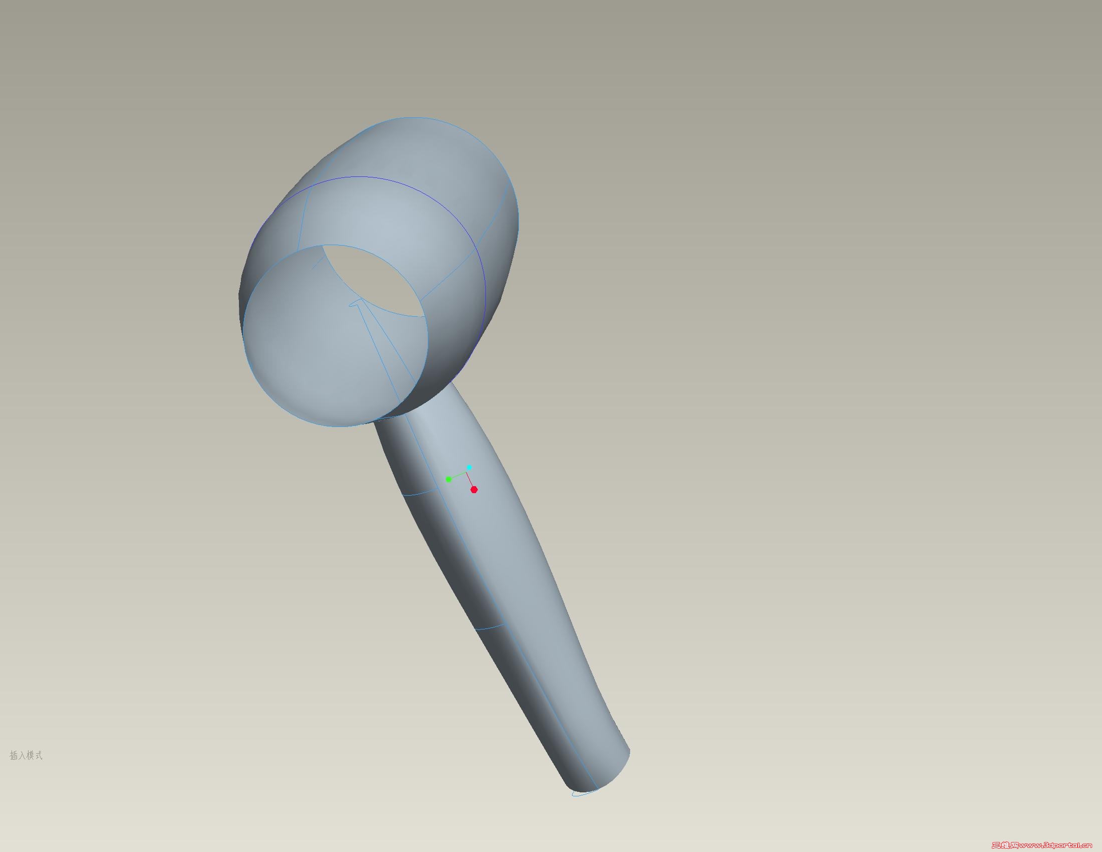

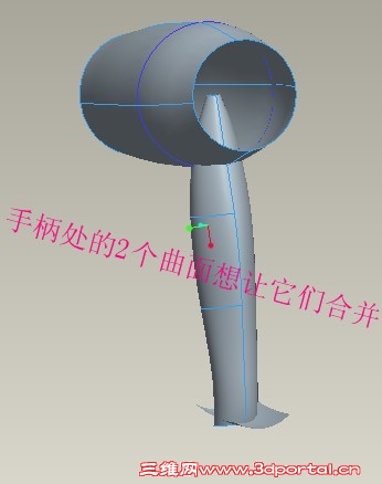

最近照着人家的东西画了一个吹风机的后座,但是发现手柄出的2个曲面合并不了,我不同状态看了,手柄处的2个曲面应该是相交的啊!但是选了2个曲面后点击 编辑 后没有弹出 合并 的选项!望大侠们指导下,我这个菜鸟 谢谢!!!!!!

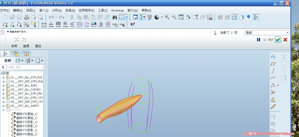

5.0没问题,可能你的选择有问题,你试下隐藏那些曲线后,再选面

你的选面方式有问题,主意是否选择了其它
 楼主| 发表于 2010-7-16 21:10:39 | 显示全部楼层 来自: 中国浙江宁波
那应该不可能的啊,我是在特征里面选的,这样选还会选到草绘曲线?
发表于 2010-7-16 21:26:02 | 显示全部楼层 来自: 中国广东肇庆
这样很多时,你选了特征,而不是面了
 楼主| 发表于 2010-7-16 21:44:43 | 显示全部楼层 来自: 中国浙江宁波
谢谢指导,工作无小事,画图也是无小事!结果我刚刚已经出来了,敬礼!!!
发表于 2010-7-17 10:17:21 | 显示全部楼层 来自: 中国广东东莞
对,主要是选择的方式不对,我以前也遇见过类似问题,搞的很晕,请教的高手才知道。
发表于 2010-7-18 08:35:00 | 显示全部楼层 来自: 中国浙江宁波
有时候不要在特证里面选,要直接选面,方法也有讲究的,合并的先后顺序也很重要
