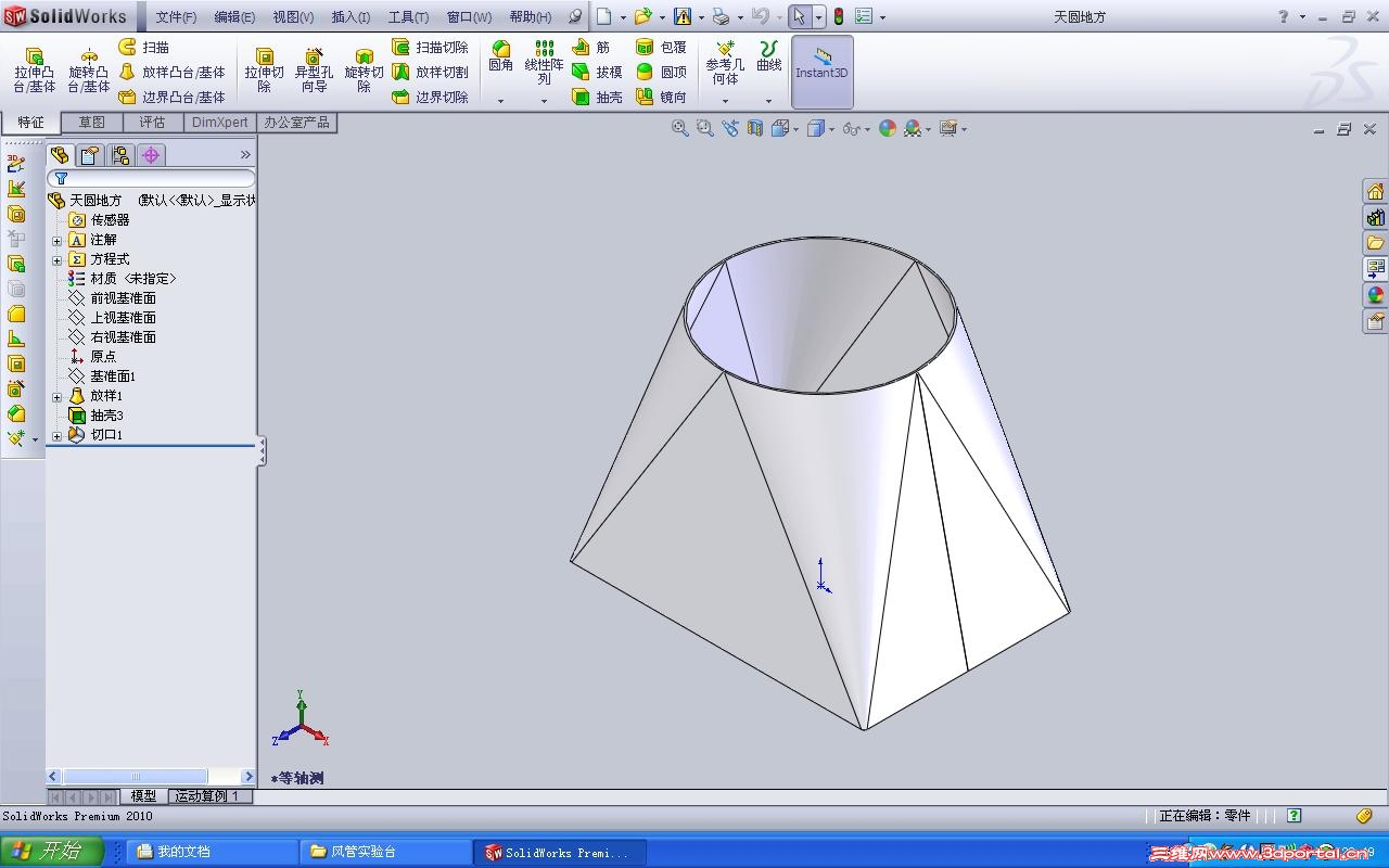

呵呵  这个是一个网友让我帮忙做的,做完了呢发给他,他的SW版本还低,晕那咋办~!~!没办法那让他远程看我咋做的吧。。做完后总算吐了口气~!~!结果他说太快了只看见草图 模型在变化没看清~!~!唉!~~!又白忙活了。。。。没办法我让他发远程我在他电脑上做1·!~!~哎呀给我累的啊 卡的要死~!~!~!总算是做完了~!交差了 1~!~~!~~! 我对钣金实在是不太懂!~也不知道这个开口究竟在哪个位置开合适!~!~呵呵 有知道的告诉下,,不会做的 自己下载看看 2010版本的

貌似楼主放养的接头没处理好……

开口在任何位置都没有关系。
) N# `) y. E& E8 T一般是在边的中点开缝。

呵呵 如楼上说的 那么我这样开口算对的喽  !~!~~!
发表于 2010-7-16 09:10:27 | 显示全部楼层 来自: 中国广东江门
不行。。。开口不应该在角处。

开口是在一面的中间!

如果有机会看操作工人是如何做出来的一切都明白了。开口是在一个面的中间,板料可以是一块也可以是两块,技术好的为了省料也可以用四块料做成。

哦 这样啊  我原以为放在边角处不影响外观

“天月地方”不是这样放样的,唉.......

" o* y# F* Y& Q. ]" e- Y老兄,你这天圆地方看起来怪怪的,管道上用的可不是你这种样式的,应该是下面那样的:
