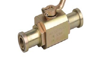

最近我在看一些球阀的产品样本,看到球阀的接头有各种各样现在把他们都拿出来希望有高手能帮我们解答下这些类型的接头主要使用的场合及名称。谢谢

仅仅凭这几张图片还真的不大好说! {2 `- A- b9 y* L- ^# R( x, [
同时涉及的有材质问题,比如普通的碳钢结构一般用于油压,而不锈钢可用于水压,同时你要注意的压力与通径。
4 j. t# k5 {7 C7 t图片1可以肯定的是两边法兰连接,根据经验,说明通径还是比较大的,通常在1“(即DN25)以上。9 r# D1 m4 }0 h' b" N2 p0 d! f
图片2,4似乎是用在气压上面,这个我确定不了,可视为我这行是瞎说的,还有一种可能是用在一般水路上,比如液压站上面冷却用水接头,但跟这还是不一样的
( Y+ g0 F# m5 X+ A+ S6 u' q( k5 n图片3应该用在水路比较多

每种接头的用法也与你选择有关8 O8 }. K6 X7 G3 G5 q& p+ i1 Q
8 T" d# N) J+ A7 |看系统所需。哪种方便实用就选哪种

应用于什么场合与设计人员习惯有关,也与行业的习惯有关。
$ p) p$ q. d+ N  V4 V你的图片中有几个是在矿用接头,也即广泛用于煤碳行业。

2、4位典型的矿用接头。

就是满足需要进行手动控制的地方使用的,起到截流作用而已。
 楼主| 发表于 2010-7-16 21:56:39 | 显示全部楼层 来自: 中国浙江宁波
第二副图中的右端接头是有两个插销口的,那他们是怎么样保证密封性的呢?
