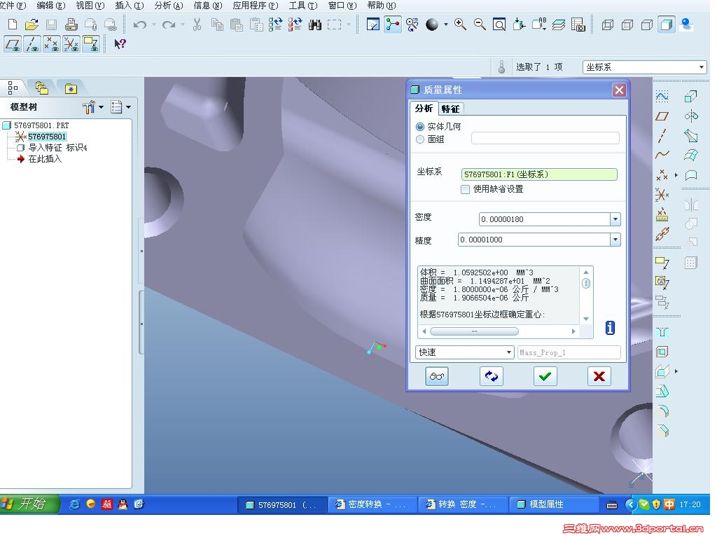

计算结果如图。但是算出来的也太少了吧
% Y6 u) Y% h8 z% h9 d; D; E我的密度是1.8g/cm3
6 V8 |4 B7 l9 d  y3 N4 @/ n我使用的是毫米千克秒单位
2 T9 q3 s9 d% G! q4 p所以密度我换算成0.0000018kg/mm3- V' R( Y# t& x  Z
但质量也太小了吧
4 F- x6 Z- e: W7 w0 q: L, c4 i这个根本不可能0 E5 s; ^9 [$ K5 j
我是直接读取IGS的文件的

检查下模型, 估计你模型大部分都是曲面.

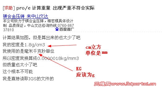

楼主看一下你的单位,设置有问题。质量属性单位应为   mm  g   sec   C   毫米 克  秒  度

看模型的体积就知道了,体积就那么小!

你模型大部分都是曲面

楼兄密度转换搞错了
 楼主| 发表于 2010-7-15 08:23:32 | 显示全部楼层 来自: 中国江苏苏州
今天看了很多帖子 谢谢了) h2 X# v  g/ ?
不过我的转换方式我也思考了饿) M" i/ r9 y9 C/ \% f
没有 错,我现在开始怀疑是曲面的原因,

发表于 2010-7-15 17:30:49 | 显示全部楼层 来自: 中国广东
1.你的图可能一部份是实体一部分是曲面" b4 Y+ G+ u$ ]6 N+ _' F$ E
2.你的比重错了
