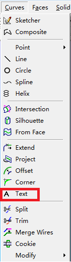

...Curvers=>Text汉字字体用哪个啊?系统自带的都不行!各位试过的请回复。相信大家都非常感谢你!

试试将XP字体考到WIN7下。
 楼主| 发表于 2010-7-14 16:37:08 | 显示全部楼层 来自: 中国江苏苏州
谁知道XP里“黑体(西方)”字体对应哪个fon文件?想试下这个办法看看。
 楼主| 发表于 2010-7-14 17:03:01 | 显示全部楼层 来自: 中国江苏苏州
改兼容xp都不行。
发表于 2010-7-15 07:48:20 | 显示全部楼层 来自: 中国上海
兄弟有沒有支持單綫的中文字體阿
发表于 2010-7-16 12:14:18 | 显示全部楼层 来自: 中国福建厦门
这个还没注意,看看可以不
 楼主| 发表于 2010-7-18 20:25:33 | 显示全部楼层 来自: 中国江苏苏州
终于解决了!
发表于 2010-7-19 07:56:37 | 显示全部楼层 来自: 中国河北保定
怎样解决啊共响一下啊
发表于 2010-7-19 12:03:09 | 显示全部楼层 来自: 中国北京
终于解决了!) Z1 u6 j2 o6 Q
youyuanonline 发表于 2010-7-18 20:25 http://www.3dportal.cn/discuz/images/common/back.gif
3 Z6 p8 M" K$ T1 {8 d) C4 x$ C$ `! H% m! Q: ]4 [% G( e4 R; K
兄弟,是不是解决了中文的字体实现单线条?
 楼主| 发表于 2010-7-19 21:13:15 | 显示全部楼层 来自: 中国江苏苏州
复制XP系统里“黑体”字体到win7就ok了。
 楼主| 发表于 2010-7-19 21:13:49 | 显示全部楼层 来自: 中国江苏苏州
非单性字体.
