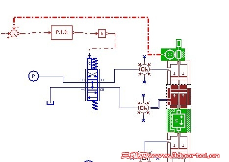

我建了一个小的系统模型,但是设置子模型阶段,我点击了首选子模型按钮,出现了第一张图中的提示,我觉得可能是某些图块需要手动设置子模型,但是当我用鼠标双击加深图块时,却出现了第二张图的提示,大概意思是对于该图块没有可选的子模型,我不知道是怎么回事?哪位大侠指点指点-----这到底是什么原因造成的,该如何处理?

可能是你的模型有问题,你可以把绿色的用线连接,不要为直接相连。另外如果是AMESIM7的版本,你把你的模型上川,别人打开看看,先排除软件的问题

2# lszdyx 6 n3 ]9 Y" T. E# X9 R
我用的是8.a版的,应该不是软件的问题吧,因为我之前也建过一些模型,都没有问题啊。用线连接和直接连接有什么区别吗?

有些字模行不能直接相连,需要用线连接,至于区别,你可以在元件上右键看external,然后看信号的输入和输出的对应关系,假如A元件与B元件要直接连接,则信号必须兼容,不能排斥
