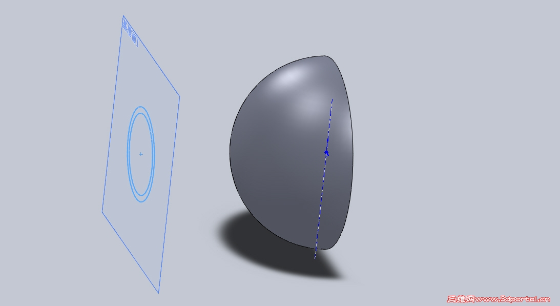

发表于 2010-7-13 16:05:44 | 显示全部楼层 |阅读模式 来自: 中国北京
我想 零件3.JPG 让草图均匀的在半球上,留一个痕迹,如何用切除出来?

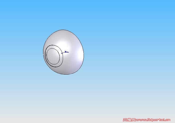

 楼主| 发表于 2010-7-13 16:29:04 | 显示全部楼层 来自: 中国北京
未命名.jpg 每次成型到实体,就这个样子,但最后无法生成

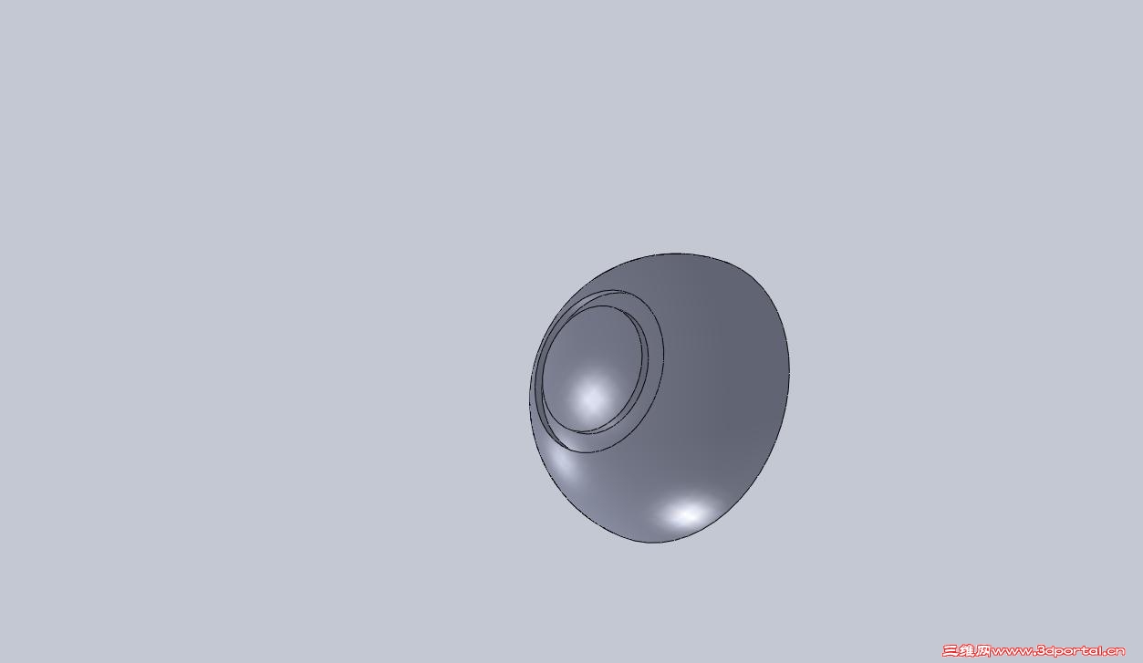

发表于 2010-7-13 16:39:57 | 显示全部楼层 来自: 中国山东青岛
零件3.jpg 是不是这个样子?
发表于 2010-7-13 16:41:42 | 显示全部楼层 来自: 中国山东青岛
用拉伸切除,到指定面指定距离,
发表于 2010-7-13 16:49:47 | 显示全部楼层 来自: 中国山东青岛
投影到球面上。然后进行切除。

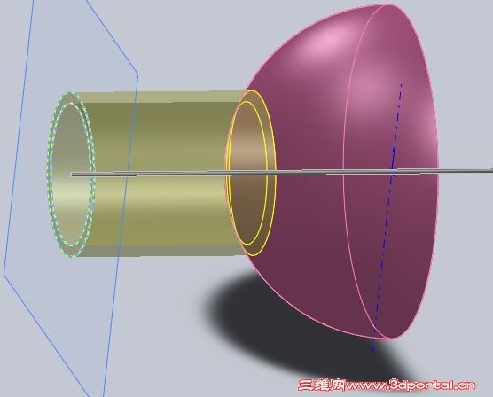

发表于 2010-7-13 19:48:29 | 显示全部楼层 来自: 中国辽宁营口
可以用包覆啊,但要注意这个半球要用曲线做
发表于 2010-7-13 20:00:31 | 显示全部楼层 来自: 中国辽宁营口
看图9 P5 ?) ^! W& `0 P
半球.rar
96.52 KB, 下载次数: 2

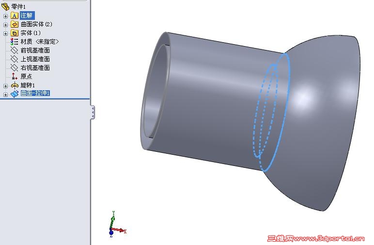

发表于 2010-7-14 08:10:02 | 显示全部楼层 来自: 中国上海
楼主仅仅要留有痕迹,通常不必切除,以免破坏原有实体。
( X& N1 ~2 A  u* X5 [( R楼主可以用拉伸曲面到球面,直接得到痕迹。见下图
, m2 h! [/ q) {- N4 P( O- V
. m! c, k1 q8 e/ E+ {/ K
6 I, e. J. e( ]$ k* w9 r% x如果需投影的曲线是一个单一曲线,更可以简单的用“曲线——投影曲线——草图到面”或“曲线——分割线——投影”直接得到。前者得到的是蓝色的,可以直接作路径和引导线等使用,如要变成草图线可通过“转换实体引用”实现;后者是将球面分割成两个部分,可通过“转换实体引用”变成草图线使用
发表于 2010-7-14 10:29:26 | 显示全部楼层 来自: 中国河北
大家是高手吗?只是留下痕迹,使用投影曲线或者分割曲线投影到球面上即可
发表于 2010-7-14 10:50:56 | 显示全部楼层 来自: 中国天津
剪切里有个选项 是选择到面的距离。可以试试
发表于 2010-7-14 11:17:08 | 显示全部楼层 来自: 中国上海
13# fhxyxbd ( T0 A& |: ], }7 p& p5 q7 i. Z$ D4 j& z
投影曲线和分割线不支持多个封闭曲线,当然你作两次投影曲线也可以,但更多个封闭曲线呢?
