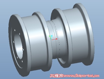

大家帮忙看看,这个是支重轮的轮体,两个半轮体是焊接相连的,谁能告诉我这个焊接面的大小怎么计算# w* p( a+ O+ j( [. K8 L% y
( R  K$ t# G, W9 z( n% x7 W' x [img]file:///C:/DOCUME~1/ADMINI~1/LOCALS~1/Temp/B~$JOU[EERM_C%7D6F~PNMUAH.jpg[/img]/ p$ E: S: ^9 [, W: @  V$ K) N7 a
; H$ V$ l, r; R4 S4 W
履带支重轮承受的载荷能不能按整机50%重力来计算,这样的理解对不对?' l; m5 O5 s2 b- `% z
还有托链轮的承受载荷怎么计算?

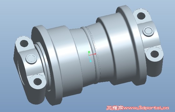

添加一个总成图

最好再清楚一点,焊缝面的大小根据设计手册。不知道具体数据没法算!

这是要计算焊接部位的抗拉强度的,至于重量的计算也不是只是整机重量的50%就可以的,还要考虑冲击力、张紧力在里面的。具体的可以联系我大家探讨探讨。sfhua851@163.com

一般情况下,设计支重轮是按照挖掘机在极限的情况下设计的

此处焊缝是承受滚动时的扭矩的,看一下图纸中此处壁厚,焊接前将此处打焊接坡口,使焊缝深入整个壁厚,这样此处能承受的扭矩就可达到原设计的90%以上,如果焊缝高出,还可达到100%。

1、履带的支重轮重量按照整机重量50%算?那你是把50%G 的载荷加载到 一个支重轮上,还是分配到所有支重轮上。我觉得这个方法不合理。+ _6 @; x; p( u
2、托链轮不起支重作用,也就是强度要求不会很打,考虑履带的张力既可。
5 ^& y9 l1 v2 d2 I1 `  W& L) n  ]2 }3、支重轮,应该按照最恶虐工况来计算强度。( T$ e9 L( C3 Z
4、所谓挖掘机的极限工作状况,你可以考虑工作装置与履带行走架成45度,工作装置贴近地面。履带架后侧抬起,回缩动臂,待履带架接近地面时,制动。不过这种方法只能在试验中进行,有限元分析和强度计算的方法另外咯。
