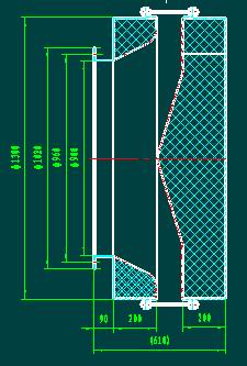

本人刚刚接触植保机械这一行业,对其用的消音器不了解,希望高手能够指点一下消音器的结构以及工作原理,谢谢!
发表于 2010-7-13 09:55:59 | 显示全部楼层 来自: 中国山西太原

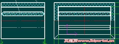

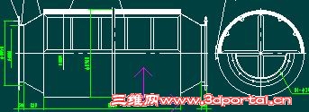

消音器根据不同用处有很多种类,其基本原理就是将传播声波的气流先与表面的多孔板或丝网材料相接触,使其振动频率降低,再继续与吸声材料接触,使其振动频率迅速降低,最后使噪声达到环境规定要求。下面举几种消音器结构图:
