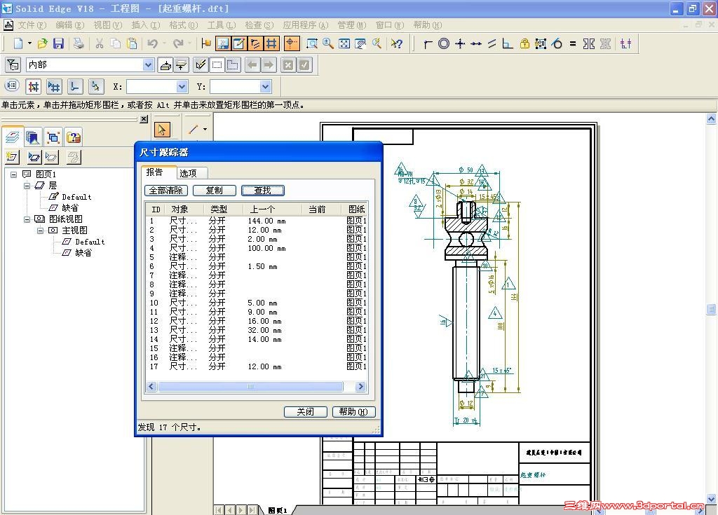

; [1 f1 P% S/ e  ~/ J  O0 C; x为什么一更新视图有些尺寸就会分开,以至删除,如图

大概是你的模型文件改动太大了.

我看过大部分尺寸都没变,却显示过期,我刚才就编辑了梯形螺纹而且没改,真不知道为什么
* Y/ S# M9 O  O2 D% v% m% C/ \有时候计算一下重量也有尺寸过期,
发表于 2010-7-13 16:19:21 | 显示全部楼层 来自: 中国上海
一般是一位模型位置改了,所在的文件路径改了(包括改文件名),一些特征已经不存在,还有就是楼上所讲到的改动太大。

可以重新链接,点尺寸的尺寸线,左键按住直接放到需要的线条上就ok

出现这个肯定是模型有了大的改动,而且不只是数值改动了,数值改动尺寸也会更新为新值,而不会出现推动链接的情况,肯定是某个特征是重新建过的,尺寸就失去了它原来的面(或者说是轮廓线)。& V3 }' s2 T: X% @& k6 ~0 B
用“附加尺寸”命令重新指定尺寸标注就可以 了。
