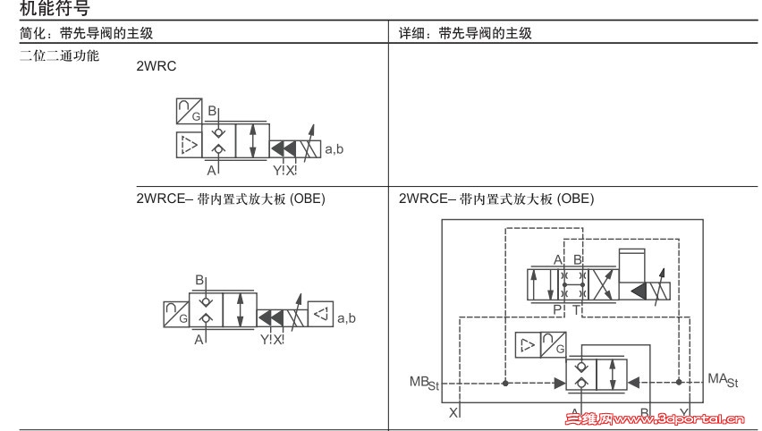

这个图中右下角那个机能符号左右两个油路标有MAST,MBST代表什么意思啊?X代表控制油路,Y代表泄油路,那MAST,MBST这两个油路代表什么呢?

我的理解是:MA,MB指的是测压口,至于它的下角标应该是先导油口的缩写。" a4 l; `  T8 R) i) U/ A! b. ]- i5 k, z
个人理解,不一定对。

我也觉得貌似就是两个检测口……

我可以肯定说是测压口,别想复杂了,呵呵

的确是测压口,谢谢大家哦

肯定是压力检测口是没错,亦可作为其他压力反馈口
