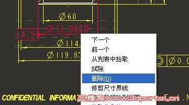

我在删除基准 几何公差时,连关联尺寸一同删除了,选的时候只选择了基准啊!请高手解答!

尺寸再重新标注下
 楼主| 发表于 2010-7-11 09:44:00 | 显示全部楼层 来自: 中国香港
没别的办法?我的目标是只删除基准和公差啊!
发表于 2010-7-11 18:47:50 | 显示全部楼层 来自: 中国广东珠海
可以的,只删除基准 ,不要删尺寸。我推了好久,有2回成功了。但是还没找到规律

" {  F8 p+ r0 M) P采用拭除,然后再生一下,就可以了,(昨天打错了,我的是5.0版本)

先左点几何公差(尺寸也行),再点右键,选择从列表中选取,在出现的表中选几何公差(一般是第二项),按delete键即可。尺寸需要重新刷新屏幕才能重新出来。

谢谢楼上两位,这样是对的,我用Delete,连尺寸也删除了.

还有一个方法:将选择过滤器设定为几何公差,再左键选取几何公差尺寸,按delete键即可。尺寸需要重新刷新屏幕才能重新出来。

因为有父子关系,不能删的,
发表于 2010-7-18 08:19:53 | 显示全部楼层 来自: 中国江苏徐州
要使尺寸不被删除,在标注时不要与基准有父子关系。
