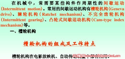

这是一种典型的间歇运动机构,通常,称其为“槽轮机构”。
1 _& n) @2 N- c3 i/ \ 槽轮机构.jpg
