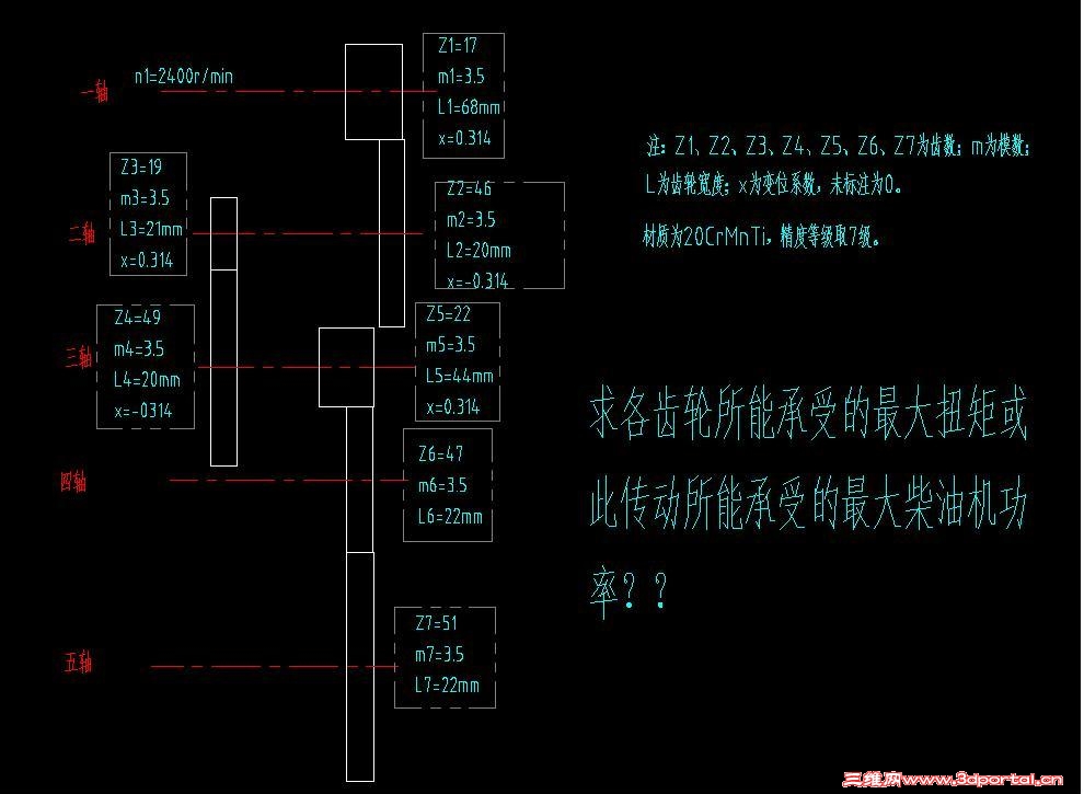

此齿轮传动需计算其所能承受的柴油机的最大功率,需计算下齿轮的疲劳强度及弯曲强度,请高手有空校核下,,,,,,,) r9 L" ^: B$ W
已知:油机转速大约在2400r/min,功率待定,一轴与柴油机以联轴器连接,其余如图所示,

发表于 2010-7-15 16:20:53 | 显示全部楼层 来自: 中国江苏南京
15kW-18.5kW
发表于 2010-7-18 15:32:21 | 显示全部楼层 来自: 中国内蒙古包头
一简图你丫也不画?整的啥玩意啊!看都看不懂!
发表于 2010-8-30 17:41:10 | 显示全部楼层 来自: 中国北京
最大也不会超过5Kw,
; g9 Y6 e  D  a" v" @) z模数只有3.5,第一级17个齿,这就已经决定了,后面的不用看,另外,齿做成那么宽干什么,齿宽一般不应该超过10倍的模数,最大15倍
