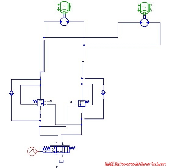

& V1 e: n7 P" P: Z+ Y6 _一组平衡阀,两个马达7 [2 T8 y& N( P$ q& S% V8 o6 z. k4 Y

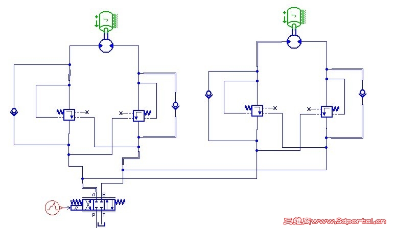

两组平衡阀,两个马达  Q: u' w, ^- C

在下实际经验欠缺,请教这两种回路的应用及优缺点。

一组平衡阀,两个马达。如果两个负载差距比较大的话,会一个不动,一个失速吧

你这个平衡阀最好用外泄的,否则背压高会造成系统不稳定.单独控制和一起控制看你的马达负载的.

如果两个马达由机械强制同步的话,用一个平衡阀应该是可以的。: `7 w, O: p$ K! s* V

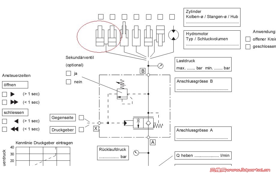

贴图是布赫的。
参与人数 1三维币 +1 收起 理由
46792974 + 1 楼主这个表示方法看不出来是否强制同步的

最下面的图片好象是流量型的平衡阀啊
