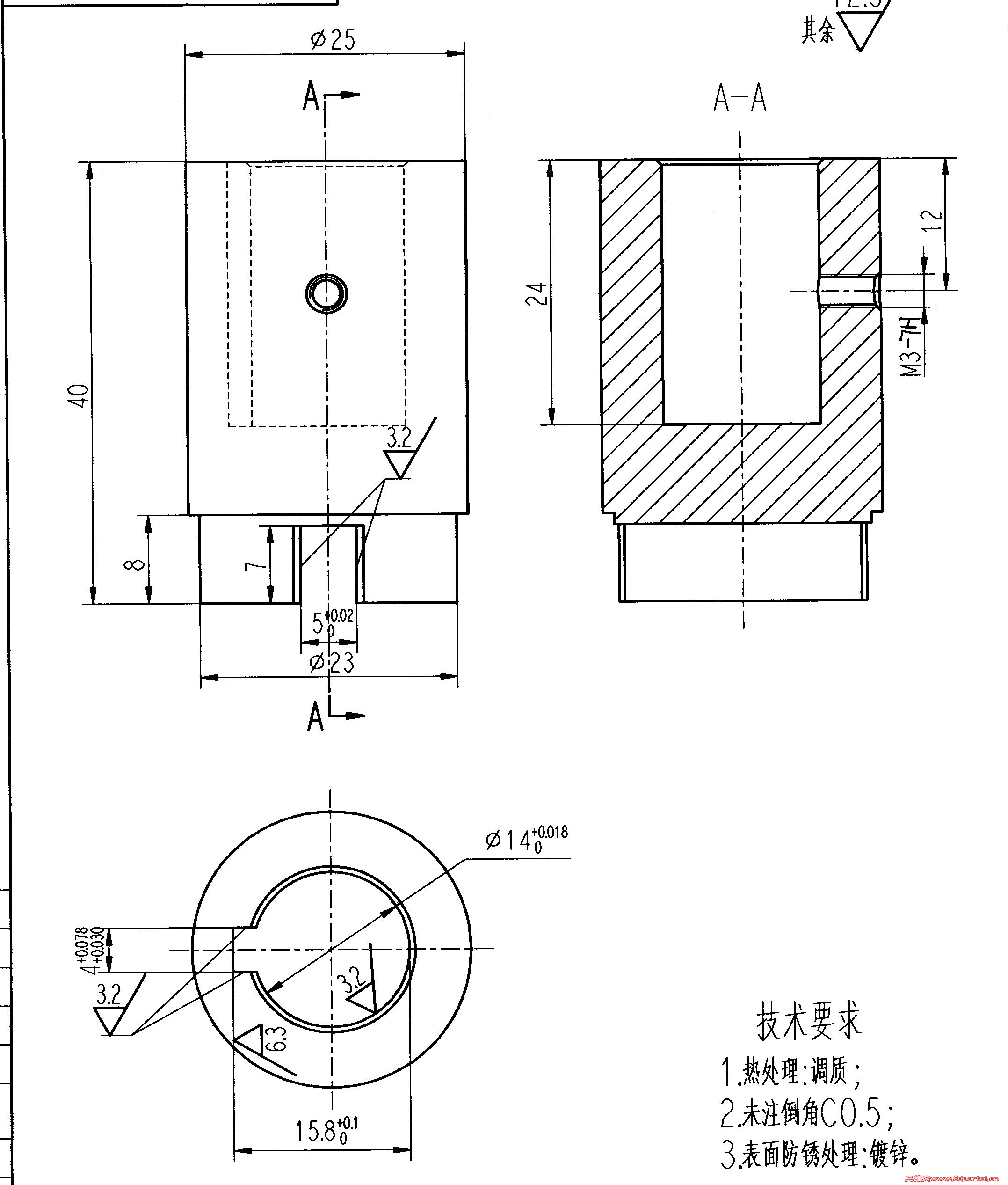

/ D2 ]7 z9 `$ F$ U/ l一套润滑系统的供油系统,直流电机转速1500r/min,齿轮泵排量6ml/r。直流电机和齿轮泵联接,直流电机轴直径14MM,平键联接,齿轮泵轴是轴上两个平面。购买的时候两边都不带联轴装置,自己做了一个联轴套,轴孔太小了,厂家没法加工内键槽,我想问一下有经验的师傅有没有好的办法解决,或者看一下有没有哪可以购买到这样的联轴器。

 楼主| 发表于 2010-7-9 13:44:36 | 显示全部楼层 来自: 中国江苏徐州
最高转速1500转/分,传动力矩2.4N.M,我想问一下用刚性连接套(就像图所示)还是用柔性联轴器。

 楼主| 发表于 2010-7-9 14:36:38 | 显示全部楼层 来自: 中国江苏徐州
7 M! D! |! e$ K9 A$ o# D
5 p; o# j; g; s4 a# m/ x. T/ G另外那头连接小齿轮泵的,齿轮泵轴头上是扁的,刚好放槽里,如果孔打通的话那边就连接不了了。' s& G, r. h) n: d- X, ]
另外一个问题,两个轴这样刚性连接可行吗?  B7 h6 N, p; l% P0 x% Z6 R6 n) c
8 C$ L% E; v/ K$ ?4 E1 `2.4N.M的传递力矩,在径向打几个孔,用4颗紧定螺钉拧紧,可以不可以?我没经验,望各位不吝赐教,谢谢。
