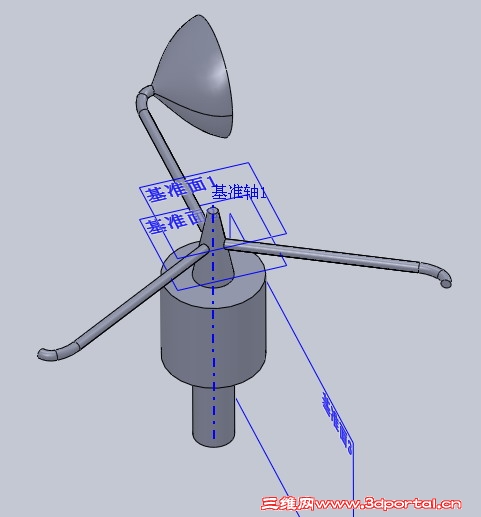

做了一个放样特征,在阵列时出现“重建模型错误”。! ^8 r- K; S/ X4 j
7 Z+ A1 N* S( a  {) D; C新手求教。
4 _' Q8 v1 Z. b2 F# ?) ]* n文件见附件。
风速仪.rar
157.37 KB, 下载次数: 10

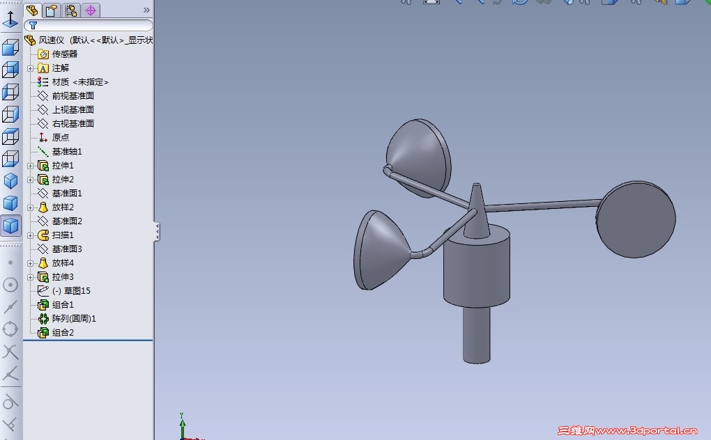

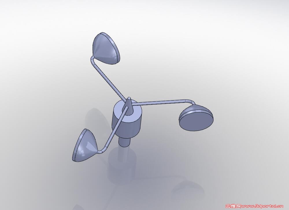

你的放样处没有做好!我已经帮你做完了!可以仔细的看看放样的资料!
风速仪.rar
199.64 KB, 下载次数: 15
发表于 2010-7-8 21:21:25 | 显示全部楼层 来自: 中国山东青岛
7# 长虹贯日 你好!请问一下!他的放样怎么又问题了?我下来用实体阵列也不行啊
发表于 2010-7-8 21:40:57 | 显示全部楼层 来自: 中国江苏南京
把他改为实体阵列就行了
