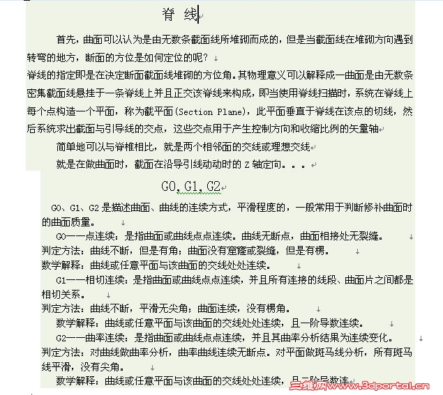

脊线有什么用,规范扭曲的图形么,怎么规范呢

收集的,供参考:" w2 N* w% M7 F

说的明白点就是生成零件形状时其各界面保持与脊线垂直。
