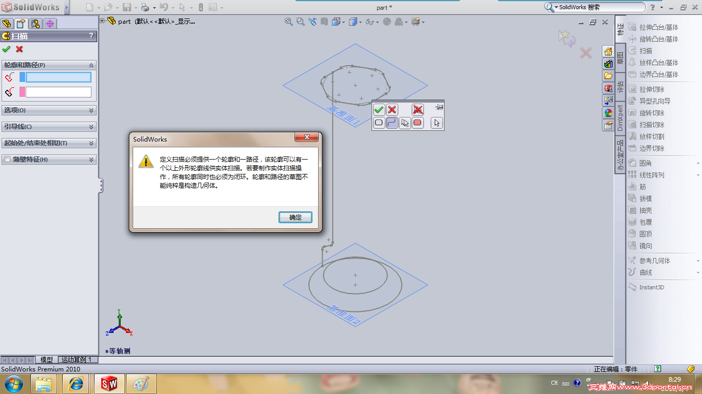

发表于 2010-8-4 08:31:59 | 显示全部楼层 来自: 中国江苏苏州
不知道为何,我的就有问题。请哪位老师指点一下。。
6 l$ F9 T  q. H1 [/ A, \% lsolidworks2010 sp4.

发表于 2010-8-5 08:08:29 | 显示全部楼层 来自: 中国江苏苏州
不知道为什么,我就选不了轮廓(草图4),请帮忙看一下。。。$ A  S- |# R8 q
请dyx兄,加我QQ:1301709426) o' ]) n4 Z5 i- y) G
谢谢。
7 m5 e( T+ {9 k! R, |# U' y5 h- E& x' B
dyx,你画的东西,符合楼主的教程,祝贺你。但我的,根本画不出来,我打开你的后,把你的草图4删除,重新画,也可以建模。不过,我发现,你的草图4,放在草图2,3的前面,你是如何这样排序的?我把我的放上来,请大家指点。。。
( u, @3 ^. S. c5 }' s6 d我这个草图4,做为引导线,与路径,还是可以的。但做为轮廓就不行了。4 m. L3 Q* N: p: d$ d% y6 X
solidworks2010 sp4

发表于 2010-8-6 22:50:30 | 显示全部楼层 来自: 中国北京
本帖最后由 dyx 于 2010-8-6 22:54 编辑 2 I1 @4 \5 S" H% f% a8 K
& B: p8 O) n$ S! [- j% V; H
19# swchang1108 :9 d' e; Z: z  \; w! S$ @
您好!
! |9 a2 j3 Z3 m4 O5 ~  Q) I关于草图4的顺序问题:草图4画的顺序肯定是在2、3的后面,只是扫面完成后程序自动重拍序。
% ^, |/ q6 J. i6 y我的台式机未装2010,不曾打开您的part,但我仔细看了一下您的贴图,找出了问题结症所在:您选错命令了,注意一下我的贴图是“曲面——扫描”,而您的事“扫描”。
发表于 2010-8-7 07:37:39 | 显示全部楼层 来自: 中国江苏苏州
谢谢dyx,哈哈。。刚学solidworks,还没有学到曲面,我也太粗心了,谢谢。问题解决了
