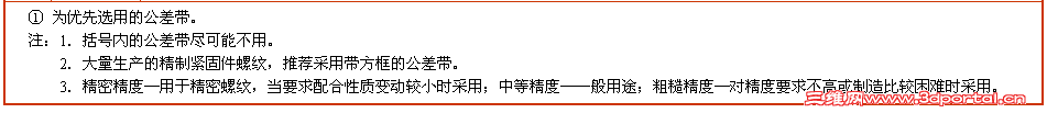

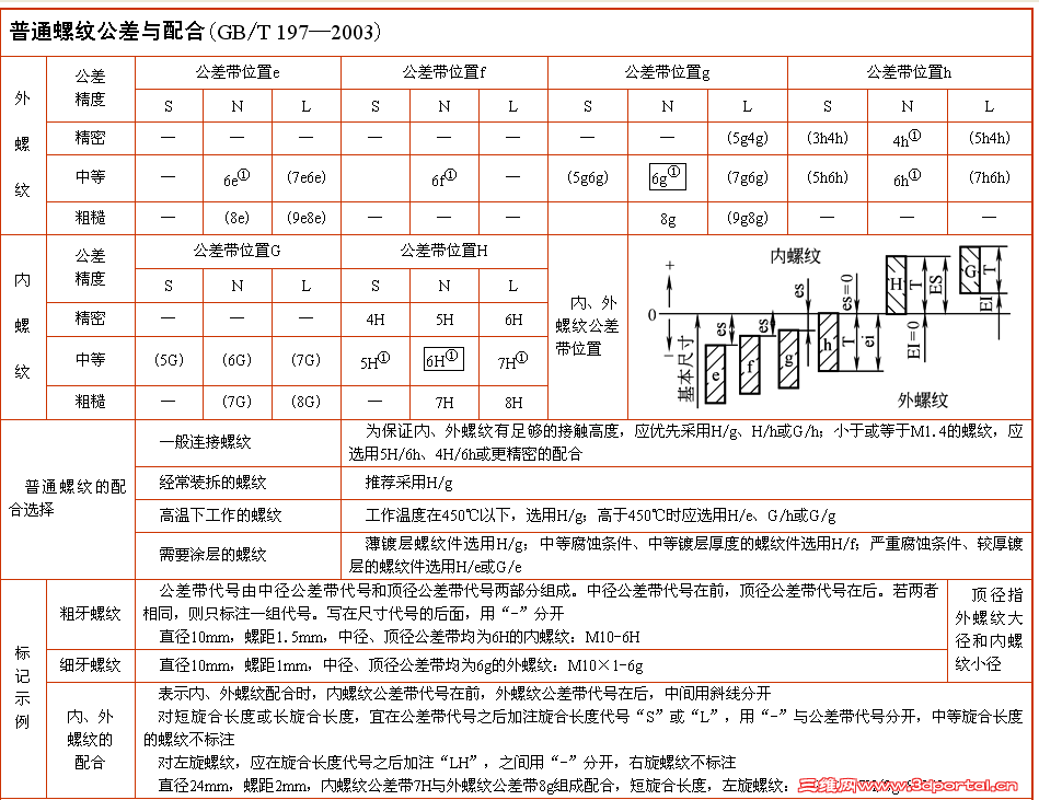

螺纹公差是由螺纹中径和顶径的公差组成。详细情况请参考手册。
