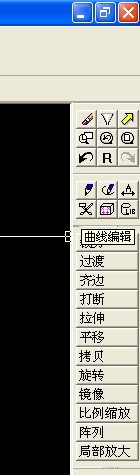

找了半天找不到 一直用圆弧的切点+切点+半径画的太慢了
发表于 2010-7-7 11:41:59 | 显示全部楼层 来自: 中国辽宁丹东
找了半天找不到 一直用圆弧的切点+切点+半径画的太慢了2 P8 p4 s7 N/ j4 n3 t8 ^2 e2 @
lkeriogh 发表于 2010-7-7 09:27 http://www.3dportal.cn/discuz/images/common/back.gif
# T9 }+ Z& Q) z. H# c
7 K/ D1 t/ [9 U4 R 1.jpg
6 Q( Z% V& X3 T: b; J过渡里面
发表于 2010-7-7 12:56:16 | 显示全部楼层 来自: 中国浙江金华
找到这里,箭头里有许多隐藏的命令。

我用的是07电子版:
# `& `) C9 d( M) a7 y3 H1.主菜单 修改  过渡
3 C" m0 c- F$ H9 k9 d) j- ^2.任意点击 工具栏空白处--右击调出修改工具栏 或者  工具--自定义操作--工具栏--按需勾选.) q/ i$ T  B% I' D  J: S
3.快捷键设定    工具--自定义操作--快捷键/键盘命令 设定
