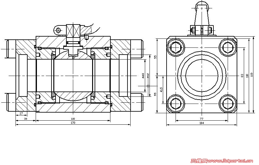

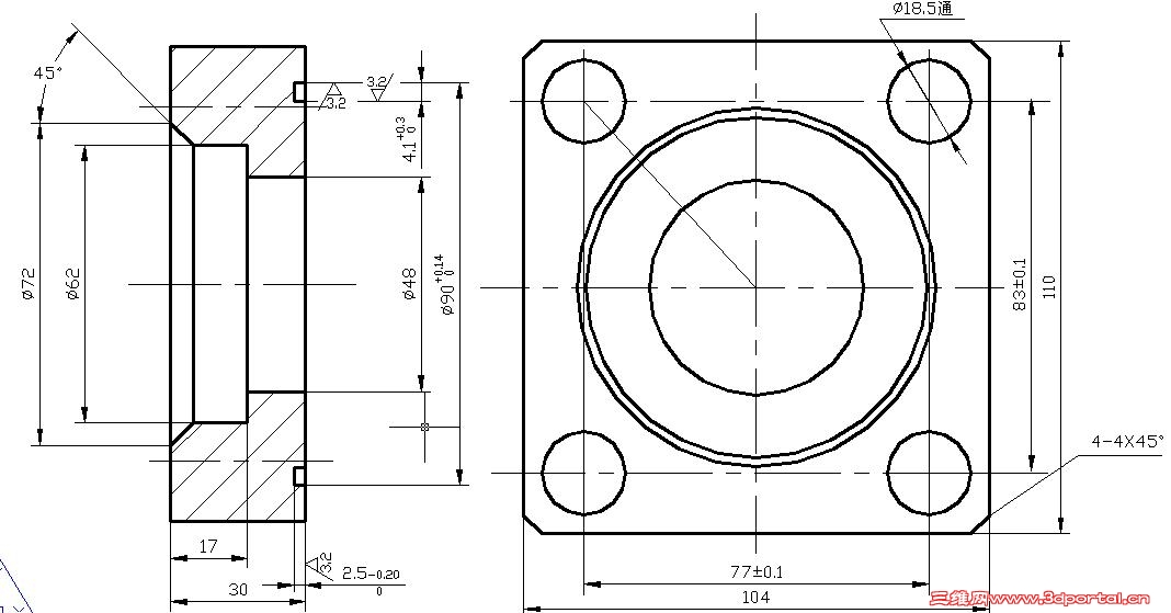

发表于 2010-7-6 18:48:02 | 显示全部楼层 |阅读模式 来自: 中国浙江宁波
我在有些生产液压阀公司的产品样品中发现一个问题,就是他们在设计50通径的高压球阀,连接为法兰连接,法兰连接的孔径是62mm而按照液压设计手册所说,50通径的连接管路却是63mm的外径,那他们怎么连接呢?还有焊接式法兰是不是就只需要一个法兰(管路焊接在法兰上就可以?)?  望高手赐教
发表于 2010-7-7 07:41:56 | 显示全部楼层 来自: 中国江苏南通
62的孔径,表示用60的外径管子直接焊接上即可
, r# P( E7 p+ c# C) v3 T$ x8 Q
: z& t# A; c; c$ q$ [0 Q通径为DN50,1 i( }  ~, L. L$ [5 E+ J
是完全满足要求的
发表于 2010-7-8 16:50:48 | 显示全部楼层 来自: 中国河北廊坊
用外径60mm的无缝管或外径为60.3mm流体输送管,将端面磨平插入φ62孔内,将法兰的坡口处填角焊牢即可。
