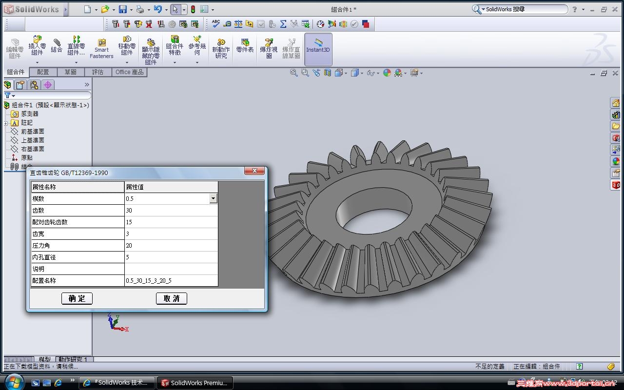

請教一下傘齒如何結合麻煩各位大大指導一下不勝感激

如何配合吧?可这是零件啊!

发表于 2010-7-6 20:10:21 | 显示全部楼层 来自: 中国安徽淮南
从该齿轮外形看,是配合中的大齿轮。) d- O' e  t; @* Y8 u- d- W% C
没有小齿轮,和空间交角,没法做装配体啊。
发表于 2010-7-7 09:49:38 | 显示全部楼层 来自: 中国广东汕头
首先,背锥点重合
8 n4 \8 t8 b% f4 C" r其次,轴线相互垂直(或者呈其它传动角度)
 楼主| 发表于 2010-7-7 15:01:59 | 显示全部楼层 来自: 中国台湾
請教大大一下如何背锥点重合
发表于 2010-7-7 15:58:01 | 显示全部楼层 来自: 中国北京
齿轮里有个草图,是生成圆锥面的,找到那个圆锥的尖,是个点,再和另一个齿轮里的那个点重合配合。其他配合自己再根据需要配合。
