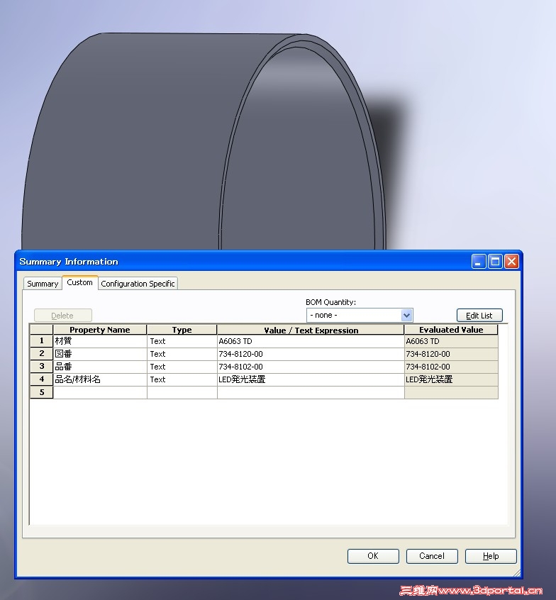

我刚开始用SW做工程图,现在有很多问题不明白。
# E7 {- q( v9 v6 ?在工程图中的组装图中的明细表中要显示零件的图号,材料,名称的话该怎么做啊?5 Q( B/ r5 v, x: Q8 u. Z6 W/ y5 a
是在建零件模型时就添加好这些属性了吗?如果是的话,具体是怎么添加设置的呢?+ n: {. B/ F8 l& P8 X$ ^% b
还是是在单个零件的工程图中添加后再能在工程图的组装图中显示啊?

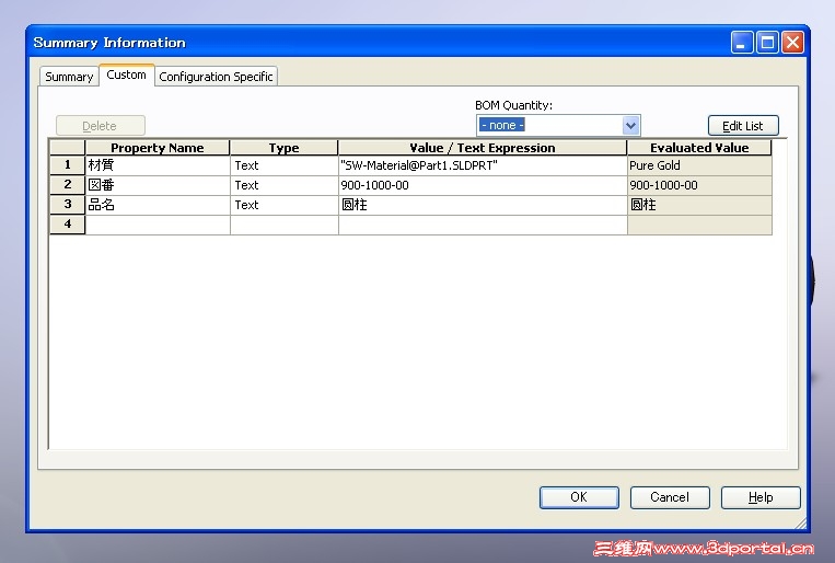

发表于 2010-7-6 12:26:34 | 显示全部楼层 来自: 中国江苏常州
2 [8 }) X) }( Y& d: z' V" `5 A" W+ a5 x" ]
在三D模型里就添加进去了# E* `% U" g& |  B# r
这个模型里面的加入可以是这样来做,如下图
, b( [3 ^# K0 m0 o6 F$ |当然这是基础理论,实际工作中不会每次都这样一个个加入的,而是保存好自己的模板,那样才不会每次这样费时。这模板包括模型的,工程图,装配体的等等,

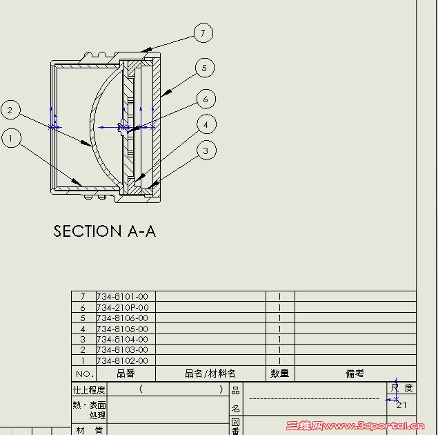

 楼主| 发表于 2010-7-6 13:54:04 | 显示全部楼层 来自: 日本
我在模型中设置了属性,- t, q  L& l2 y+ f! B. ^
在工程图中也设置了,
" C3 `; x7 G/ E$ m3 R& q+ Y# `现在工程图出图时为什么“材料”项和“图号”项都会生成两遍啊?6 F' O* [0 I( w) c
这是怎么回事啊?是什么问题造成的啊?

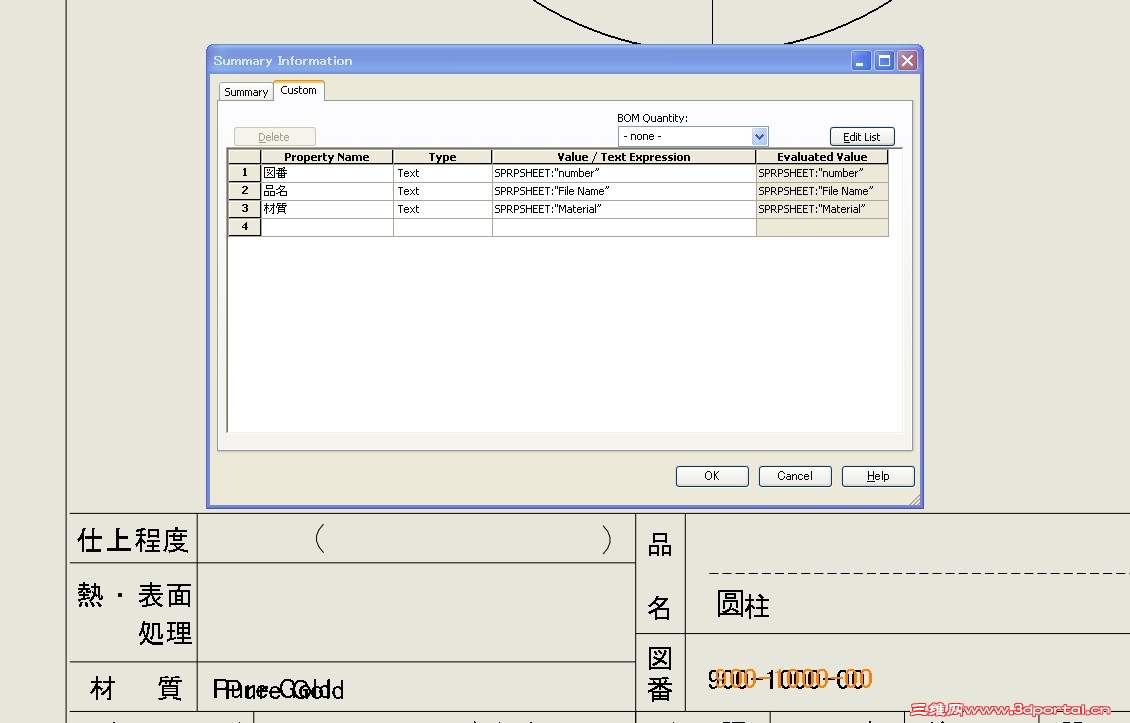

发表于 2010-7-6 14:14:41 | 显示全部楼层 来自: 中国浙江杭州
7 |+ s; P% s- A' X  o; J( U( m# n7 t$ F0 n8 ^$ N  W9 t4 F
图框里的属性关联不是在文件的属性里设置的,是直接将图框中相关文本的内容更改就可以了。比如你的图框中需要关联三维零件“材质”属性,那么在图框中插入材质这个文本时,就把内容写成 $PRPSHEET:"material"即可,当然前提是,三维零件的文件属性中,已经设置了material属性。
 楼主| 发表于 2010-7-6 14:23:03 | 显示全部楼层 来自: 日本
4# yinyi1979 8 S: B* D" T$ D
# H1 k5 Y1 u" y我没有在明细表里设置啊!我只是在图框里设置了啊!我是想做出一个能直接和零件关联的图框,
0 u+ O  i% t2 A2 P- v5 M* V在制作零件的工程图时,只要我在零件中设置好了属性,然后那个图框模板也设置好了,这样直接出那个零件的工程图时,让它自动生成“图号,材料和品名"啊
发表于 2010-7-6 14:28:20 | 显示全部楼层 来自: 中国浙江杭州
本帖最后由 yinyi1979 于 2010-7-6 14:29 编辑 ! c6 a7 B4 B, m4 v0 a& B" ^
8 F9 A- w. v' j& }* n+ u
错了,不是明细表,就是图框,呵呵。
/ I$ ?) ~% V9 O4 {  w9 N: R1 i5 |! \$ P" F

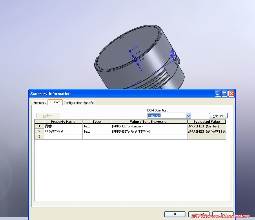

 楼主| 发表于 2010-7-6 16:16:43 | 显示全部楼层 来自: 日本
为什么零件的“品名”没法显示出来啊?* {- j; @( O# H! b
我这样设置在哪里出问题了啊?
 楼主| 发表于 2010-7-7 08:55:47 | 显示全部楼层 来自: 日本
有谁能帮我看下我哪里设置有问题啊?
: `! D1 ^0 Q' ?- f  H3 c) H我想让品名也自动生成啊!
发表于 2010-7-7 11:29:43 | 显示全部楼层 来自: 中国江苏常州
本帖最后由 waiglinli 于 2010-7-7 11:30 编辑 7 t" t# _$ {; ?! s  ~
* C, F  K6 K& b6 u6 W0 c- F. p1 J发你的两个图的原件上来大家看看就明白了,多简单呀,要不都不知道你如何做的链接
