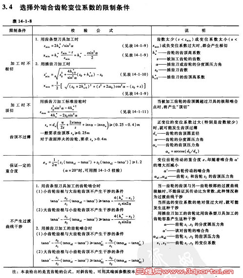

5 d. U% m/ h6 ]; ~' }/ L) r; w一直对齿轮传动一些基础概念模糊,作设计的时候只是套用公式,前后关系都不很明白,看书籍后也很模糊,希望能得到大家的帮助。
& s' o7 M' g" |5 o1 b4 R% z" D/ {0 y- s' j7 ^' G
分度圆d, 齿轮在加工时与刀具做纯滚动的圆称为分度圆.! r& p$ i7 F8 P
节点P,  两齿轮作纯滚动的圆的切点。
5 }2 o+ X9 A5 y2 ?; P6 S
( w) Q8 Q+ U/ Z0 p8 A5 j请问纯滚动是什么意思?
2 l) o9 N& }/ i! E( u) ^$ L& d, x+ e6 D2 T! ?

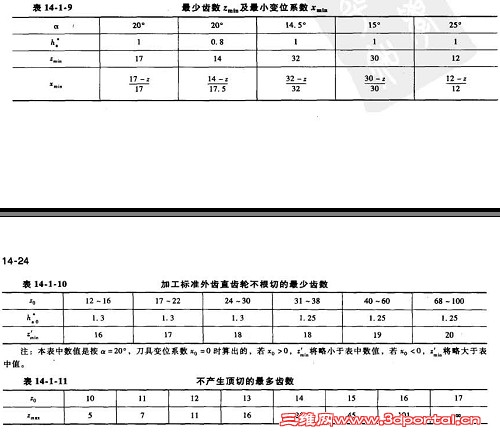

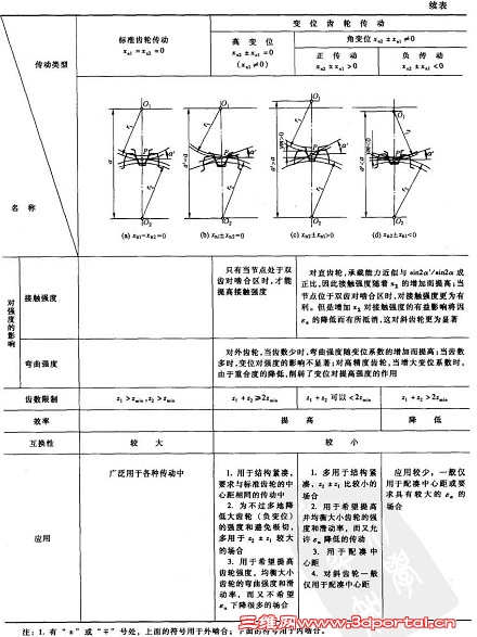

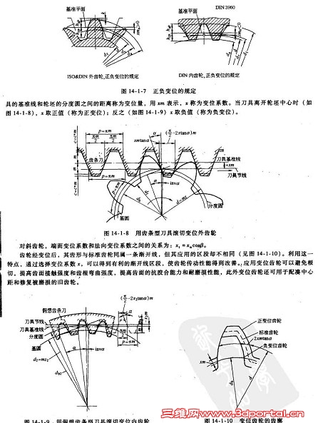

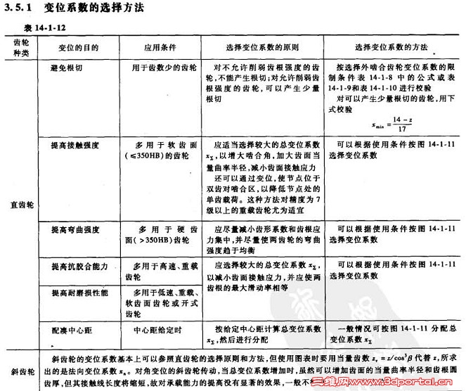

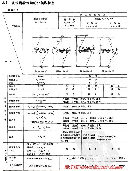

为什么有些齿轮会设计成变位齿轮? 为什么要用变位齿轮?
发表于 2010-7-6 20:59:54 | 显示全部楼层 来自: 中国湖南岳阳
纯滚动——两个相切的圆以各自的圆心为中心,以相同的线速度旋转,没有打滑现象(理论上的)。2 w$ g8 Y/ s. Y$ g1 z" {
变位齿轮——为了避免齿数较少时产生根切现象或齿顶太尖;提高齿部的强度;保证重合度;凑中心距等。
$ _) T, J; l, p1 s1 @% e2 B1 }几句话是说不清的,还是多看些资料吧。
