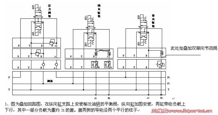

1看了好多关于液压锁,平衡阀方面的使用帖子,但纵说纷纭。. B, J3 R8 E% f( H0 D
2实际使用中,经常用到叠加的平衡阀、双单向节流阀、液压锁,尤其在纵缸下腔使用时更多。/ Y- x: [* w! d% P/ {9 [. {# j2 A. X
3希望大家讨论一下这个回路的设计注意事项,以及这几个阀的叠加顺序,调节时需要注意什么,如何避免振动和冲击?
8 o6 T4 O4 ?  }% T; `( p! a7 v3 O& i& K  k5 L  s! P2 M
故障:现在我的系统有两根纵缸,活塞杆带载沿导轨上行或下行时,冲击和振动很打,不知道如何解决......................
自流井 + 3 好议题

液压锁有时可以用到单液控单向阀即可,不一定用双液控的! b2 i9 k$ ~% a7 T- x' Y
应与工况具体分析
发表于 2010-7-5 10:15:39 | 显示全部楼层 来自: 中国北京
你的液压缸是垂直布置,如果负载又比较大的话,一定要用平衡阀,而不能使用液压锁。

发表于 2010-7-6 00:20:11 | 显示全部楼层 来自: 中国辽宁大连
如果用一个节流阀去控制液压锁的控制油流量可以么?或许能减轻冲击
 楼主| 发表于 2010-7-10 21:00:35 | 显示全部楼层 来自: 中国内蒙古呼和浩特
我试了,没有液压锁,而安装平衡阀,当两个液压缸带载下行时,当任意位置停止后,液压缸会反弹
发表于 2010-7-10 21:27:12 | 显示全部楼层 来自: 中国云南玉溪
8 G& a* `# a& g1 D$ _lszdyx 发表于 2010-7-10 21:00 http://www.3dportal.cn/discuz/images/common/back.gif
+ A9 J+ w" |& s6 y是否可以在你的基础上增加单向节流阀(是否有这种叫法?)目的是缓冲或增加阻尼
发表于 2010-7-11 08:59:51 | 显示全部楼层 来自: 中国河北廊坊

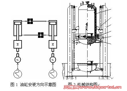

楼主为什么不把原理贴上来呀,先简单说说您提到的这三种阀吧:平衡阀防止油缸下降失速、双单向节流阀主要是调节油缸上下行速度、液压锁可使油缸在停泵的时候在任意位置锁定.- A* a. k! C& i0 k
    但您提到的冲击和振动不是这三种阀能解决的,节流阀可在一定程度上缓解冲击.那样速度就变得要很慢才成,但会影响工作效率,目前主要有两种主要方案,一是在油缸结构上想办法,二是在系统控制上也可以有办法解决.这靠说是说不清的.  再有就是振动,您目前用的系统应该不具备同步功能,在运行中应该是一条缸在拖着另外一条缸在走,所以会振动(油缸还会漏油,注意结构件焊接部位,还有可能开焊,视油缸的力大小而定).这是设计原理问题.    以上意见供楼主参考(冲击和振动应该分开讲的,造成的原因不同)
 楼主| 发表于 2010-7-13 21:32:44 | 显示全部楼层 来自: 中国内蒙古呼和浩特
感谢各位热心答复,我现在吧原理图上船,9楼的朋友分析的很到位,我吧机械图也传上来,帮我分析一下,看看有什么能改进的地方,谢谢!
