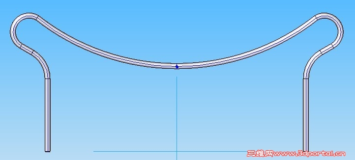

未命名.jpg # E) ]4 L# U% s7 l! H  J
比如这样的。怎么求料长

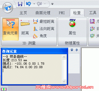

  @' r- L/ n3 O! F, i8 v7 g使用查询命令,选择你扫掠的路径(等于料场)即可得到,如下图示例。
